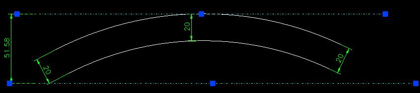

发表于 2009-3-5 18:51:06 | 显示全部楼层 来自: 中国河北廊坊
看看这个吧
尺寸合格了,根本就弯曲了!
9 n, E- c1 c) ^/ d& l夸张的艺术!还没有公差就合格了!
6 Q) U* R% P4 U' @( u( i所以说在尺寸不能保证使用的情况下,在适当给出形状公差!
6 T4 f+ P2 H+ M: O2 f0 A" a
