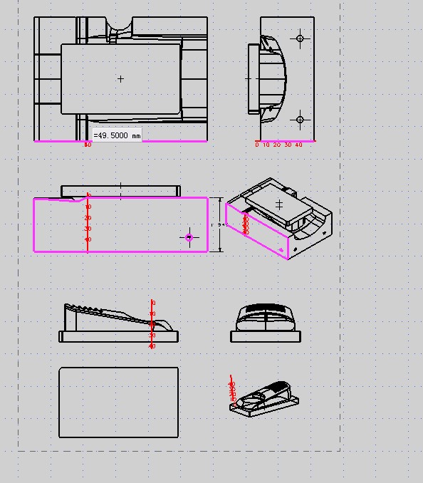

   小弟现在用UG出图标住尺寸的时候发现本来标住要求精确到0.000位的,但是默认只到0.00位,和实际尺寸标住有四舍五入的误差.寻高手教下怎么改变精确度的问题.
5 e6 C! u- P! {, S; _  标住时候我还发现小数点的显示是逗号,怎么改成点?

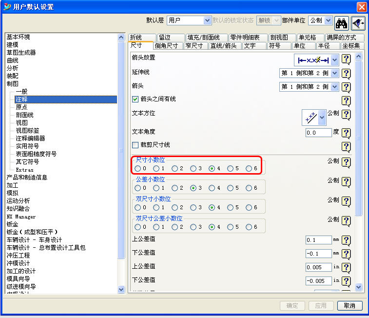

发表于 2009-3-5 14:57:09 | 显示全部楼层 来自: 中国上海
在制图环境下——preferences->annotation中设置一下就可以了

发表于 2009-3-5 16:06:59 | 显示全部楼层 来自: 中国江苏苏州
文件--实用工具--用户默认设置----如下图.
astrokylin + 3 应助
发表于 2009-3-5 18:10:18 | 显示全部楼层 来自: 中国河北沧州
如果你想以后所有标注的尺寸都是带4位小数的用楼上的方法设置一下就行了,如果只是想用于几个各别的尺寸,在你标注时的“浮动条”上就有选择小数位数的选项呀!(没注意看吧?)      逗点的显示在标注设置里就可以改!

发表于 2009-3-5 23:12:22 | 显示全部楼层 来自: LAN
UG4.0标注时与实际不符的问题
UG4.0标注时与实际不符请各位大哥帮我看一下是那里的问题啊!
