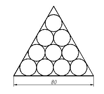

三角形内的圆该用什么办法?
发表于 2009-3-5 15:38:41 | 显示全部楼层 来自: 中国上海
先画一个任意大小的圆,再画一个同样大小的圆和第一个圆相切,再画一个同样大小的圆和这两个圆相切,依次类推,把所有的圆都画好,再画三角形的三条边(用直线命令和捕捉到切点、延长边后剪切),选取刚才画的三角形和圆用缩放→选取基点→右击选参照(R)→选取三角形的边→新长度(80),就可以了。假如三角形摆放不正,可以先选取三角形和所有的圆用旋转→选取基点→右击选参照(R)→选取三角形的边→待出现水平极轴标志后摁下鼠标左键摆正就可以了。

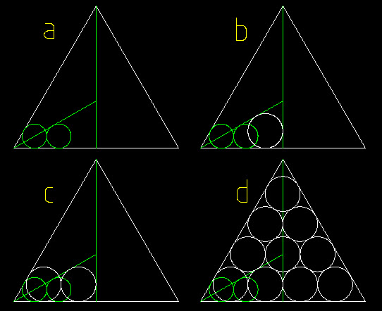

发表于 2009-3-5 20:34:44 | 显示全部楼层 来自: 中国湖北仙桃
一定要先画三角形的话,可以这样画。
