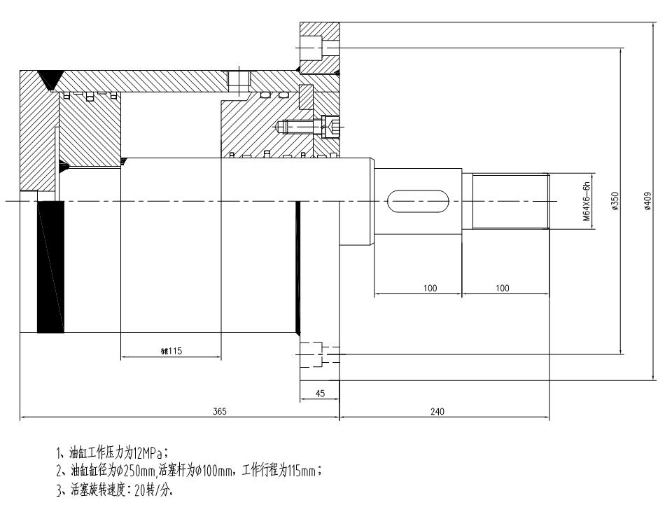

出现问题:
- m3 M9 P! E9 s. O: _9 H$ o' z8 w该油缸活塞与缸筒严重磨损(有拉痕出现),造成内泄漏,无法工作。3 \& R3 v% Q0 `/ i
请问:是哪几方面的原因导致缸筒拉毛呢?有什么补救办法呢?- _( F4 Z* u, k7 m5 T$ ?0 [* v$ n

感觉应该在加工工艺和精度上找原因,图没什么问题。
发表于 2009-3-5 15:14:37 | 显示全部楼层 来自: 中国北京
中心不同一,加工的问题。
发表于 2009-3-5 17:04:14 | 显示全部楼层 来自: 中国山东临沂
这个问题有很多情况都可以造成。缸头、活塞杆、活塞偏心,活塞杆受力跑偏,活塞配合过紧,油液中有硬质杂质等等都可能造成这种情况。
发表于 2009-3-5 21:45:12 | 显示全部楼层 来自: 中国江苏连云港
很有可能是活塞杆受到的径向力太大造成的!
 楼主| 发表于 2009-3-6 08:12:34 | 显示全部楼层 来自: 中国江苏无锡
回复 5# afei229 的帖子
这样结构的缸能用于旋转吗?是不是主要因为活塞的旋转造成的拉毛呢?
发表于 2009-3-6 09:06:24 | 显示全部楼层 来自: 中国辽宁沈阳
先检查拉毛的痕迹时轴向还是径向,既然是旋转活塞,应该是径向呈圆环状分布,毕竟是钢与钢接触才会拉毛。8 S8 h' x% q  f6 o4 \
作为轴,不管采用什么材料,最后都需要热处理,表面镀硬质合金,表面光洁度要高,数值上至少低于0.2,这点不知道楼主做到没?
  ~  }" E0 |" P1 U& j1 V. ~- X作为密封材料,应该选用,旋转密封,可用高速旋转密封,寿命相对要长,不可用静密封和轴向密封代替!
5 n& A( k% Y! j$ |作为钢筒,材料根据实际情况,在与活塞接触的钢筒处最好选用间隙配合,与旋转轴需要给出同轴度,接触处表面光洁度至少0.8,而且要保证有适量润滑。! c# p5 I( J5 u6 H
最后说下,象4楼朋友说的确实会导致拉毛,尤其有硬质杂质混入润滑结合面时,需要定期清洁润滑油。
发表于 2009-3-6 13:22:19 | 显示全部楼层 来自: 中国北京
你的缸质量问题,或者是你的安装问题。还有,为什么要旋转呢,为什么不用旋转接头呢,估计是设备设计有问题。
