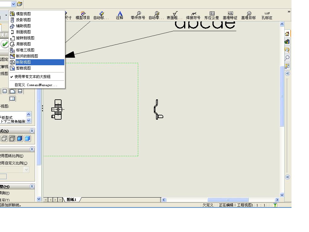

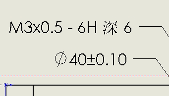

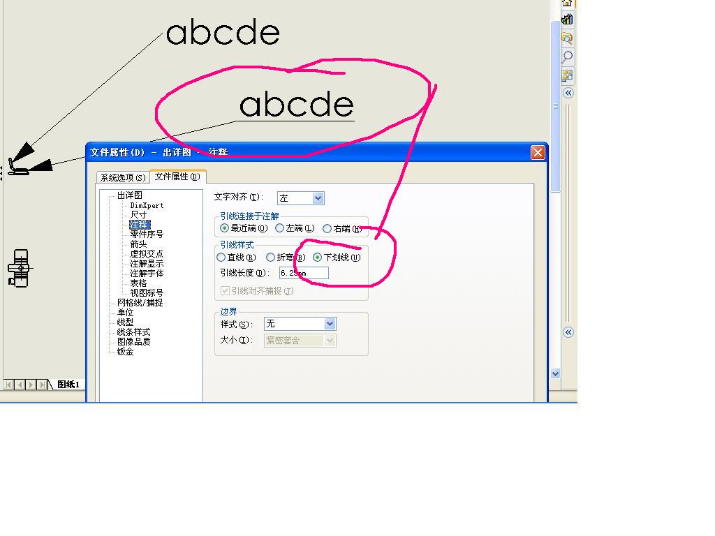

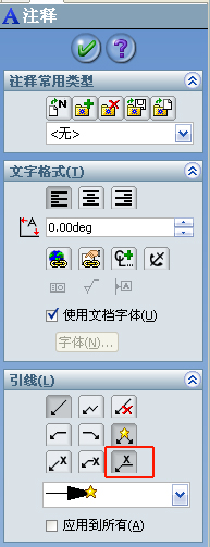

标注.jpg 如何设置可以把文字标注到右边折线的上面?选项里面我设置过,但没有想要的

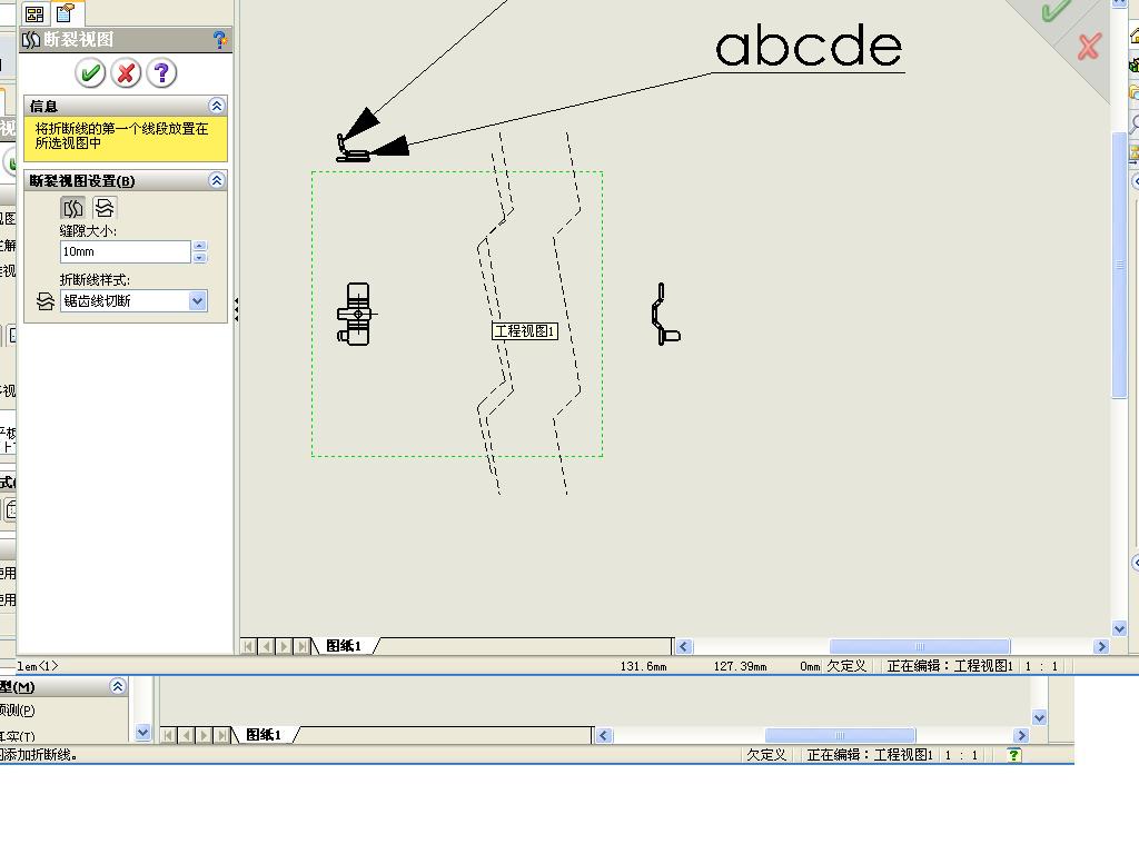

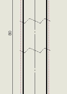

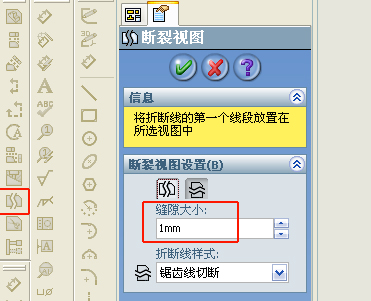

. H6 A! g" r1 V  j% R6 N 轴.jpg 轴太长,想用折断线把它弄短些,具体该怎么弄?. o$ x3 K# s8 ^5 N+ L0 ?
谢谢回答

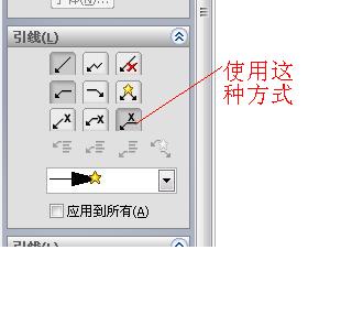

双击折线,看右侧的栏里面有。更改一下标注方式就可以了吧。
' n( ]) ?2 }* L- C2 x, Z0 g折断线那个你用断裂视图看看可以吗???

看图示说明
第一个问题
第一个问题
第二个问题
第二个问题
