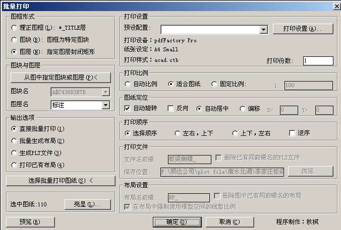

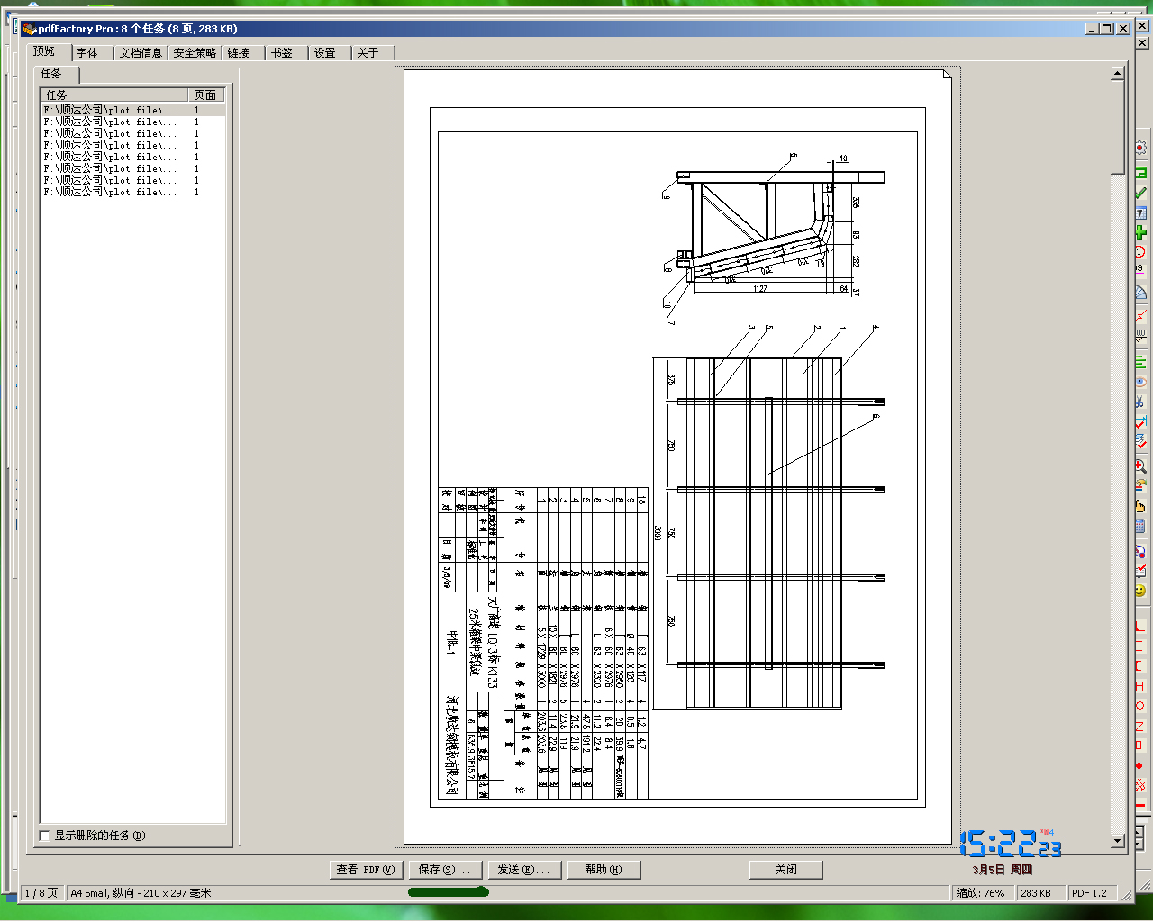

我看到有朋友发一个CAD转PDF和JPG的贴子,我看了下,他那个只能一张一张的出图,对于一个文件里有N多张图纸的朋友来说,太麻烦了,我发一个小工具,能同时把一个文件里的所有图纸全转成PDF格式,并且还是一个文件
# A1 Q% }! w) z9 c1 J* ~4 f1,用到的工具:贱人工具箱(里面有个批量打印功能)和pdfFactory Pro虚拟打印3 X* S. o8 z5 l2 ?& z# L# F
2,原理和前面那位朋友的一样,先在贱人工具箱里选批量打印,选中所有图纸,然后在绘图仪里选pdfFactory Pro,点打印,就会弹出一个PDF预览,下面点保存,就可以把全部图纸保存到一个PDF文件里了.7 U' V* G/ _, a( O( e, _5 f( G
PS:CAD自带的打印输出PDF的功能只能一张一张输出,.比较麻烦,而pdfFactory Pro可以批量输出的.
- v* C# X. ~! R) f# s, C有不明白的朋友可以加QQ124710388, 验证写三维论坛,声明:我也不是高手共同学习下吧,
批量打印

有一点不明白,因为CAD每次打印都需要框选打印窗口,如果批量打印的话,如何实现这一步骤
 楼主| 发表于 2009-3-6 13:29:27 | 显示全部楼层 来自: 中国河北衡水
回楼上的,所以会用到那个贱人工具箱啊,里面有个批量打印功能的
 楼主| 发表于 2009-3-6 13:36:12 | 显示全部楼层 来自: 中国河北衡水
回复 2# hacker_yuzq 的帖子
2楼的,你的软件是把一个文件所有的图纸全做在一个PDF文件里,等于所有图纸在一页上啊,$ S0 O% o- o5 j; U' q7 x. O5 t
我的两个工具是把一个DWG文件里的所有图纸全做在一个PDF文件里,并且每个A4的图纸为一页的!有多少张图纸就有多少页PDF的
