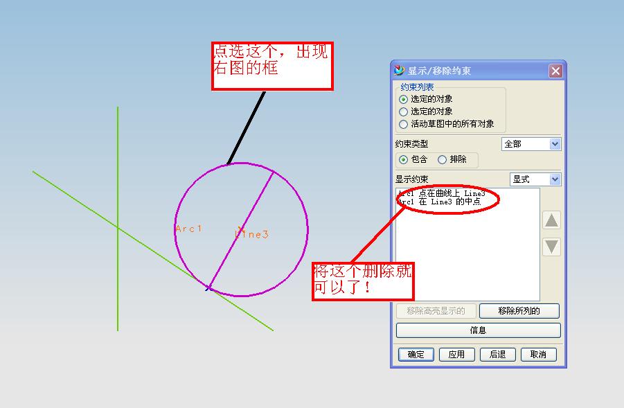

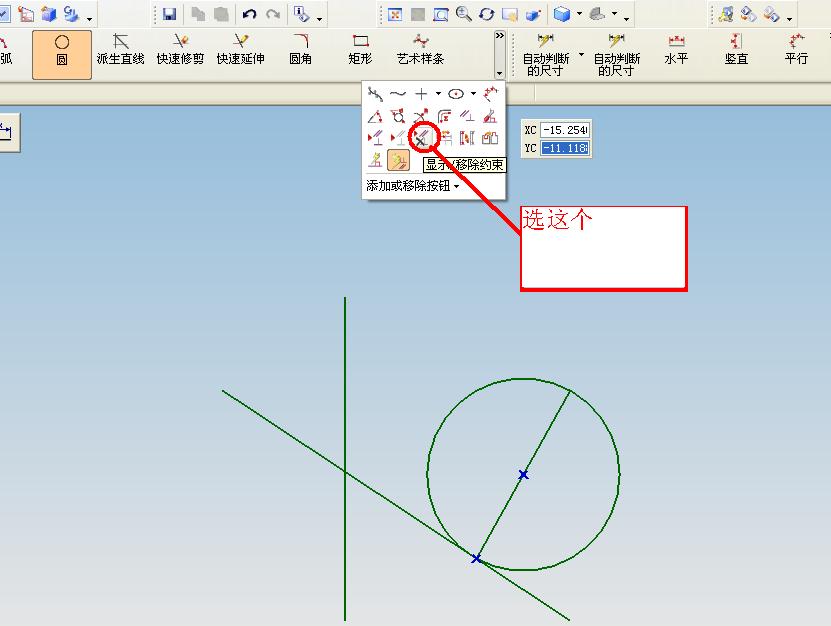

为什么我用约束命令时,选择了圆和直线做为约束的对象,然后点击相切,系统总提示“草图包含过约束的几何体”,没法实现相切?
发表于 2009-3-5 17:27:51 | 显示全部楼层 来自: 中国浙江金华
这是在你画的过程中已经显示或者说是自动生成了一些简单的约束,你可以先删除直线和圆已经有的约束,这样就可以从新定义了!! I& X4 h2 ?6 C/ U8 z

发表于 2009-3-5 17:41:31 | 显示全部楼层 来自: 中国浙江金华
然后看图!!!!!

发表于 2009-3-5 18:03:37 | 显示全部楼层 来自: 中国河北沧州
肯定是你画的草图包含了阻止相切的约束了,有可能是因为你画线的时候一些自动约束造成的,比如水平、垂直等。。。
. {2 g( h  v' v1 g: J; B$ B+ y打开“显示所有约束”看看有没有和相切冲突的约束,用楼上说的方法删除就行了!
发表于 2009-3-5 20:05:41 | 显示全部楼层 来自: 中国河南洛阳
按二楼三楼的图做就行了,太直观了。
