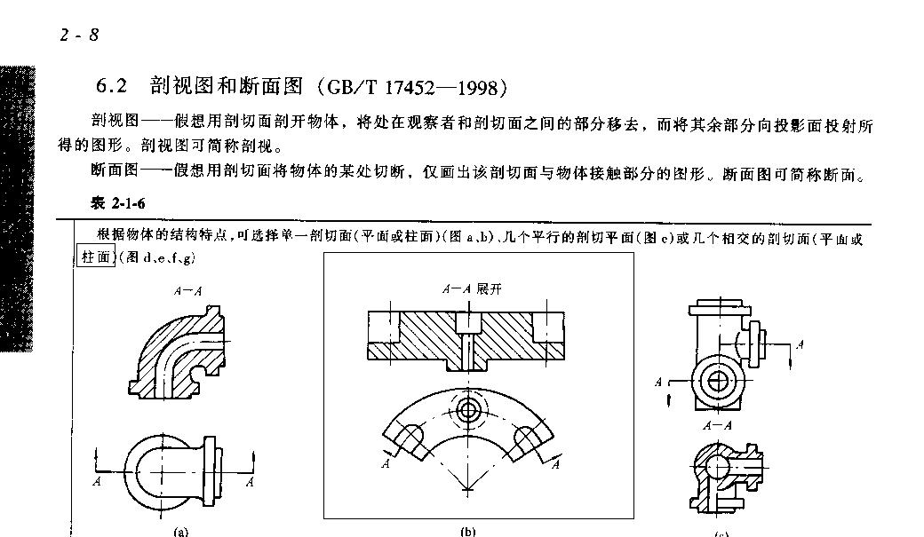

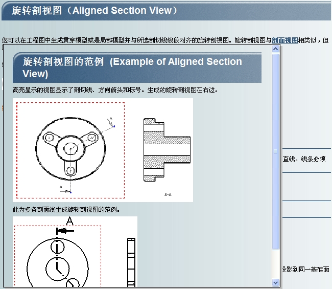

在机械制图国标中有柱面剖,如图方框部分;但在SW的工程图中却找不到此功能,虽然在帮助文档中剖面视图的解释中说剖切线也可以是圆弧,但实际操作中系统根本不承认圆弧为剖切线。请教各位高手,如何在工程图中实现柱面剖。

楼主说的应该是旋转剖吧,solidworks有此功能,
发表于 2009-3-5 20:07:05 | 显示全部楼层 来自: 中国广东广州
我也试了,不行,帮助文件中说剖面线必须是直线。

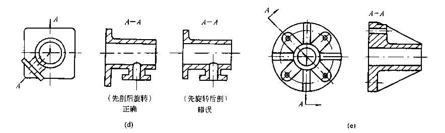

 楼主| 发表于 2009-3-6 15:24:39 | 显示全部楼层 来自: 中国辽宁营口
2楼,这才是国标中的旋转剖吧。看来得想其它办法解决了
