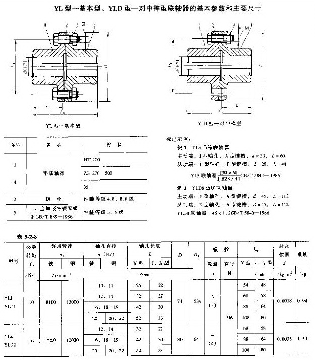

在已知输出扭距(根据扭距可以计算输出轴轴径)的情况下,如何计算输出联轴节的法兰的厚度和外径等参数?谢谢各位!

计算出联轴器的计算转矩,Tc=9550*Pw/n*Kw*K*K2*Kt
; l* E% O: s: p5 l6 zPw-功率(Kw),n-转速(r/min),Kw--动力机系数,K--工况系数 K2--起动系数 Kt__温度系数# E" l$ S6 [/ q8 E  d8 ]3 T
然后按照GB/T 5843-2003选择尺寸参数
GBT 5843-2003 凸缘联轴器.pdf
155.68 KB, 下载次数: 9

联轴器一般为标准件有成品出售或加工。我们只按转矩选型号。下面举一个例子。

在已知输出扭矩的情况下选择联轴器很简单:- K4 E1 M4 F6 |* f0 G* |5 H
1  确定用什么型式的联轴器。, X2 S) X; k/ L( B
2  查阅机械设计手册上这种型式的联轴器,根据承受扭矩确定型号。这些都是经计算定型的产品,据此画图加工或外购。
