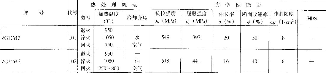

一般常用ZG1Cr13和ZG2Cr13,具有良好的抗蚀性能。
