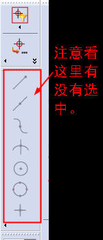

我发现在用网格线曲做曲面时,可以选取一个点来做主串线的。请问各位大应该如何操作呢?

只能在第一个选点,之后就不可以选了。

只有第一个primary可以选择线或者点,在此可以选点,之后就只能选线。
