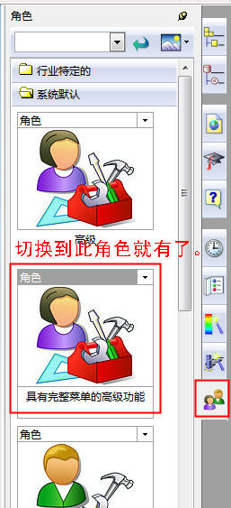

   为什么我UG“格式”选项里没有“图样”选项???

切换一下角色就可以了。

你也可以在自定义里面命令里拖出来。
