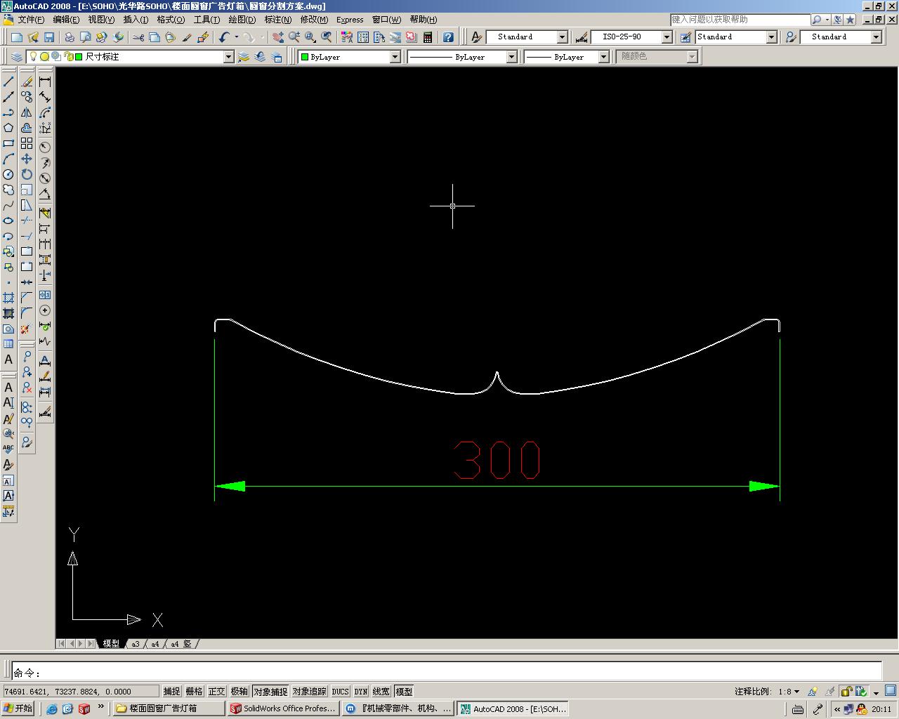

下图,δ0.4铝板,长度1~1.5m,原来采用冲压工艺,但回弹太大,成形效果差。
* \3 |% i9 e0 G1 g是不是正确的方法应该采用瓦楞机的滚压法呢?有没有更简单经济合理的方法?# ~7 ~9 t' ~. |( h

发表于 2009-3-6 09:44:16 | 显示全部楼层 来自: 中国陕西西安
可以用冷轧成型机呀,效率成本精度高呀
发表于 2009-3-6 10:44:07 | 显示全部楼层 来自: 中国江苏常州
挤压成型

发表于 2009-3-6 16:01:48 | 显示全部楼层 来自: 中国山东青岛
成型后应该再进行修正啊
发表于 2009-3-6 19:55:51 | 显示全部楼层 来自: 中国浙江台州
冲压成形,根据反弹量进行预先修正啊

发表于 2009-3-7 15:59:43 | 显示全部楼层 来自: 中国重庆
可冷冲压成型,计算好反弹系数,成型后可根据实情况再压定型。

发表于 2009-4-20 08:35:11 | 显示全部楼层 来自: 中国江苏苏州
关键是中间部分的回弹,我认为分2次冲压比较好:
# `2 E. U# ]- }1.两边折弯! i' F9 z& g; _- K# i$ n% |
2.中间圆弧部分成形,(成形反弹比较大,故补偿量也要大,这应该可以解决的)

发表于 2009-4-20 18:43:02 | 显示全部楼层 来自: 中国广东中山
这种零件最好挤压成型,可调性好,不必为反弹变动苦恼(我认为挤压、滚压、冷轧都差不多)

发表于 2009-8-21 20:05:46 | 显示全部楼层 来自: 中国湖北武汉
考虑铝合金型材挤压后按要求长度切断.也可考虑多辊轮的辊压成型.

发表于 2009-12-27 21:04:54 | 显示全部楼层 来自: 中国台湾
小弟認為 應可以使用模具加溫 再給予鍛壓 應可以解決問題 因鋁板只有1-1.5mm厚度 直接鍛壓 會有回彈現象 以前有做過類似東西 一值都沒法解決 後來使用此方法後 鋁件還是會回彈一點 但應該是可以接受的 個人意見 有錯誤 請見諒
