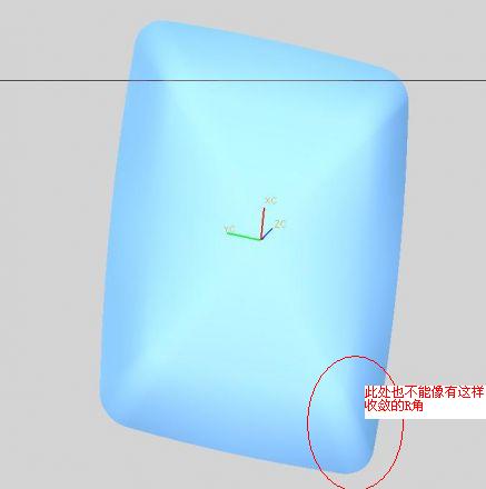

发表于 2009-3-5 20:25:02 | 显示全部楼层 |阅读模式 来自: 中国浙江台州
请教怎样把这个面做好,我做了好长时间都做不好,请问各们这个怎么做呀,做好的请上传一个PART文件,谢谢了
mmm.rar
32.73 KB, 下载次数: 27
发表于 2009-3-5 20:31:37 | 显示全部楼层 来自: 中国河北保定
要做成什么样的啊 看不懂了!~
 楼主| 发表于 2009-3-5 20:40:32 | 显示全部楼层 来自: 中国浙江台州
原帖由 Twww 于 2009-3-5 20:31 发表 http://www.3dportal.cn/discuz/images/common/back.gif
% n, `+ g8 L  I' A  p要做成什么样的啊 看不懂了!~
3 t+ q% i5 f- i% Y2 i% n大概做成这个样子

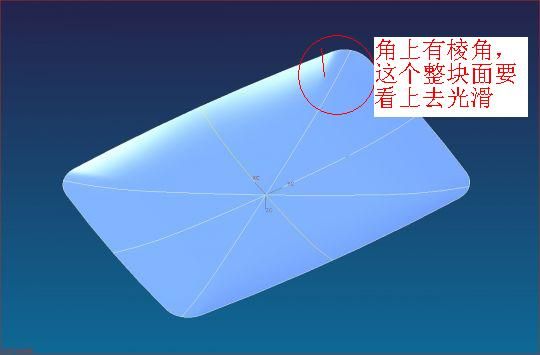

发表于 2009-3-5 21:01:56 | 显示全部楼层 来自: 中国江苏苏州
楼看行不行。不行的话,我再改。' V8 w# ]1 ]/ T6 w  M3 P2 Y$ d! ~
! H4 K2 r* g, C/ U
[ 本帖最后由 jazyxz 于 2009-3-5 21:03 编辑 ]
mmm.rar
65.09 KB, 下载次数: 26
astrokylin + 3 应助
 楼主| 发表于 2009-3-5 21:16:48 | 显示全部楼层 来自: 中国浙江台州
非常感谢,因为我现在在家里,电脑刚刚出了问题,软件打不开了,明天我把它搞好了再看,非常谢谢你。

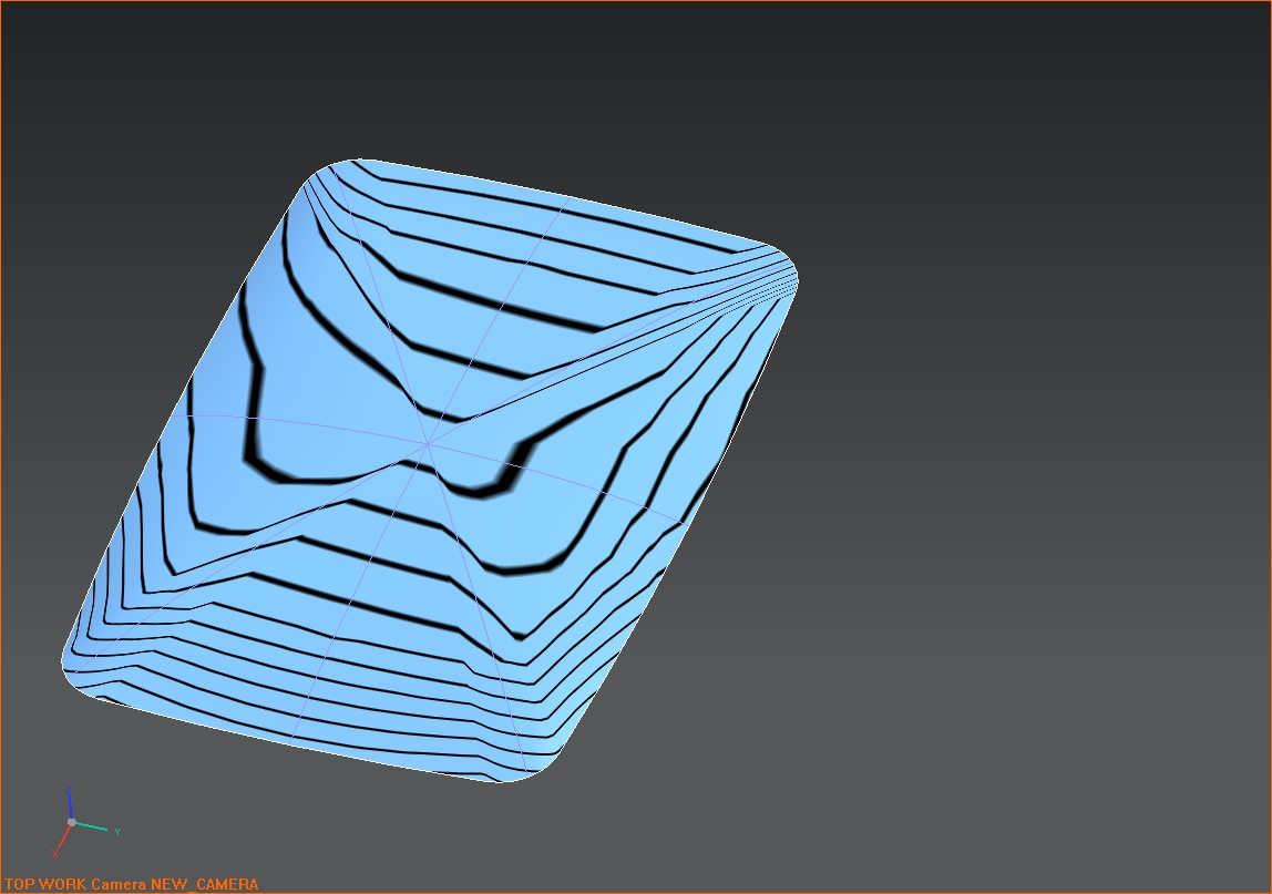

发表于 2009-3-5 21:18:55 | 显示全部楼层 来自: 中国江苏南京
你可以先画楼上的那个辅助线
3 y0 H2 _2 Y7 |/ R然后用网格曲面进行编辑 其中一处要设置相切面参照的 基本就可以做出来了!
 楼主| 发表于 2009-3-5 21:27:21 | 显示全部楼层 来自: 中国浙江台州
面上所看到的线都是我已经画好了的,但我做面总不能做到面线兼顾,做出来后总是达不到我所要的效果,4楼所做了现在这样看很符合我的要求,我明天软件能打开了再看

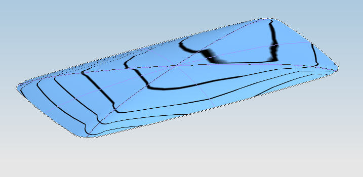

发表于 2009-3-9 14:44:59 | 显示全部楼层 来自: 中国安徽宣城
这个很简单,也是一个经验的问题,你把四个圆角从中间分成两段,分别放在横向和竖向,作出来的就很好了,我没有下prt,只是看了下图片,如有不对,请谅解

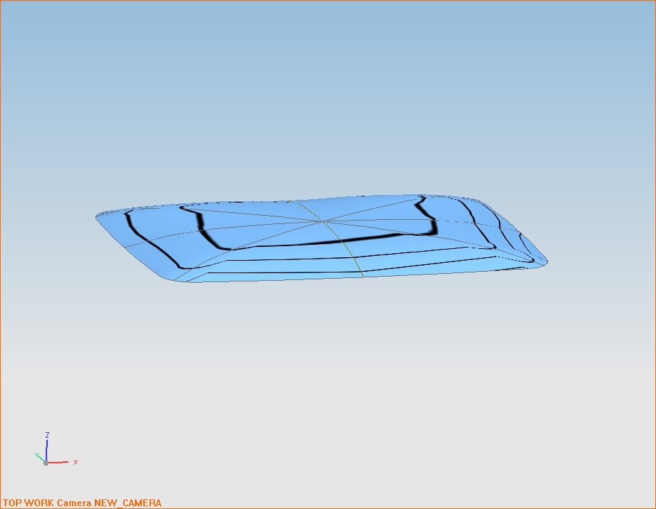

发表于 2009-3-10 16:20:23 | 显示全部楼层 来自: 中国山东济南
G1连续,楼主看可否
mmm.rar
28.78 KB, 下载次数: 6
astrokylin + 3 应助
 楼主| 发表于 2009-3-18 20:46:49 | 显示全部楼层 来自: 中国浙江台州
谢谢各位,问题已解决!!!
