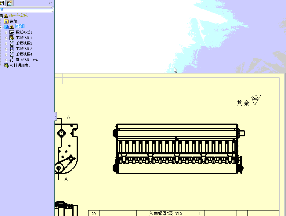

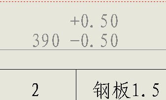

在标注公差里面怎么让后面的公差字体变小?

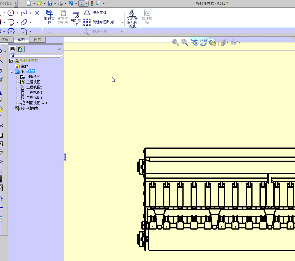

如下图所示:选择尺寸,在其它里面修改公差字体比例即可!

在选项里面的,文档属性————尺寸————公差里面即可修改!如下图所示:
