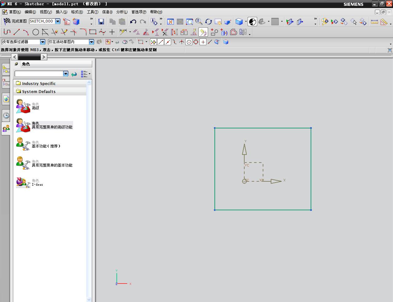

请问怎样把矩形的中心放到原点来约束呢?

做一条对角线
: Z- _4 Q" W& q7 Q% f: J设置对角线为参考(构造)线  m$ _8 D1 i& n+ |6 `8 B; C
约束对角线的中点与原点共点

发表于 2009-3-5 21:50:45 | 显示全部楼层 来自: 中国江苏苏州
你就要尺寸来 以基准轴约束它.不要把问题想的那么复杂

发表于 2009-3-5 22:29:43 | 显示全部楼层 来自: 中国河北沧州
你可作两条中心辅助线分别与X,Y基准约束重合,然后把辅助线定义成参考线;也可以做一个对角线把原点约束到对角线中点;如果你不原意做辅助线的话,那你就分别将原点约束到相邻两边的中点就行了!

发表于 2009-3-6 01:04:13 | 显示全部楼层 来自: 中国山东济南
LS三维把办法都说了
" B9 t8 [* v1 K0 T$ D5 S一般情况下,用尺寸约束好一点。关于X轴对称:
5 p9 m1 a/ }1 n) R1 x/ w# j矩形宽为b; D- [8 H* s: M8 r( z; F
一条边到X轴距离为b/2
