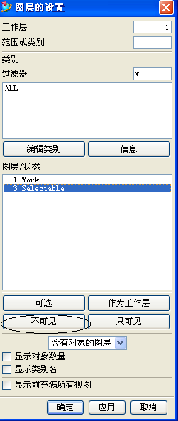

为什么我把平面图移动了图层,图还在此图层显示?

你移动了图层,没有给那图层关闭吧~!

发表于 2009-3-5 21:55:30 | 显示全部楼层 来自: 中国江苏苏州
单击-格式-图层设置  如图 把你刚刚移动的图层 单击(双击)不可选-确定

发表于 2009-3-5 22:22:20 | 显示全部楼层 来自: 中国河北沧州
如果不是楼上说的那样没设置不可见,那就只能是你点移动层的时候点成复制层了!
