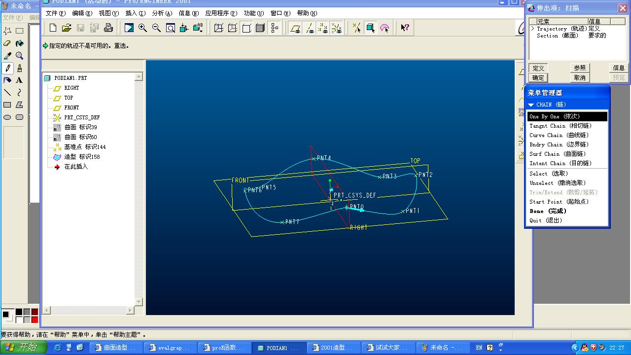

,2001里封闭的曲线为什么不能扫描??# h/ s" P4 k+ r& y
$ X) H" x7 p- E
为什么会提示指定的轨迹线不可用了?
: O; j( F3 I. z5 }. ]1 C/ q( A7 e. ^2 ?% o9 K* g4 R' M  }

1,突变处的半径过小
3 I5 U) K8 q" r- i6 d: f9 N2,截面尺寸过大

看你曲线的情况最好使用“变截面扫描”命令
