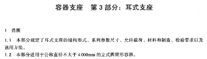

发表于 2009-3-6 12:36:32 | 显示全部楼层 来自: 中国上海
应该选耳式支座
. n( `& T, y* G& \& R* U! k" O% Q
