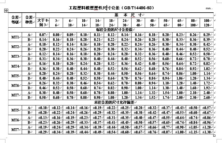

公差按MT3,对称公差带是什么意思啊?机械设计手册找不到

MT3是工程塑料公差代号,按GB/T14486-93规定,分为7个公差等级。GB/T14486-93中分为a、b两类公差,只规定了公差,未规定上、下偏差。上、下偏差根据工况和需要自定,你图纸上的应是对称偏差。

所谓对称公差带,就是上偏差和下偏差的绝对值相等,而方向相反。
