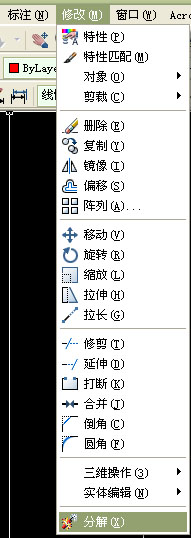

发表于 2009-3-6 11:43:27 | 显示全部楼层 来自: 中国江苏无锡
命令:EXPLODE
1 C" g- g% B$ s+ f& [& d! b或选取“修改”菜单下“分解”命令,然后选择欲分解的块即可。
+ N. H  s+ n4 [$ K! E/ v 分解.jpg
