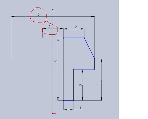

在UG里如何标注这样的尺寸呀?在UG草绘里面,   比如旋转的时候,  如何标注如图这样的尺寸呀?(圆圈里面的直径尺寸) PROE有这个功能, 在UG里找了半天也找不到这项功能呀?

发表于 2009-3-6 13:15:10 | 显示全部楼层 来自: 中国四川广元
在UG里无法判别这种意图!大概是UG认为此种标注没多大实际意义吧!
astrokylin + 3 技术讨论
发表于 2009-3-6 13:27:39 | 显示全部楼层 来自: 中国湖北武汉
应该没有这样的命令,正如楼上说的,能完整表达出来你的标注内容就可以了
astrokylin + 3 技术讨论
发表于 2009-3-6 15:40:26 | 显示全部楼层 来自: 中国广东广州
对于楼主的这个话题,我也研究过,不过UG到目前的版本是没有这项命令的,老实说UG的草绘工具个人认为没有PROE强,不过它的建模功能是很强大的。1 d5 d/ s' r* t) V
能用特征的就最好的要去选择草绘,
/ H6 Y, `) h- Z+ {5 X- y  \5 s草绘里边UG也有它的强项,比如参数控制,还是比较有优势的。呵呵,# P# O( j4 y7 U' Q1 k0 G/ B6 B4 q
说到最后,你那个直径尺寸可以“除以2”来表示,虽然不是很直观,但能表达不就行 了,习惯了就好
astrokylin + 3 技术讨论
发表于 2009-3-6 18:05:57 | 显示全部楼层 来自: 中国河北沧州
UG里没有这个功能,做这种草图的时候只能按半径标注!
astrokylin + 3 技术讨论
发表于 2009-3-6 21:08:22 | 显示全部楼层 来自: 中国上海
应该可以的吧
: X# Y* [& ]6 W; b! P2 r+ i你在另一边 打一个虚拟点 再标注

谁说的ug不可以?不知道就别乱说,点两次中心线就可

谁说没用,标注奇数齿轮,链轮的底径,节径就须要这样标注

有了一个直径的标志。哈哈,不过是工程图里的。
