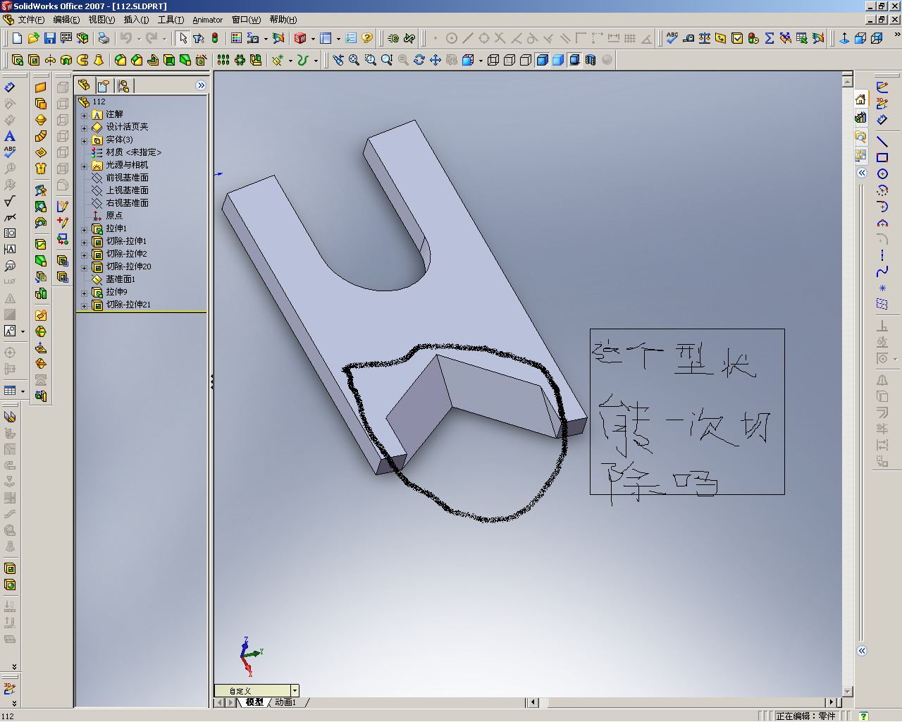

请问各位高手, 这个切除能一次完成吗??

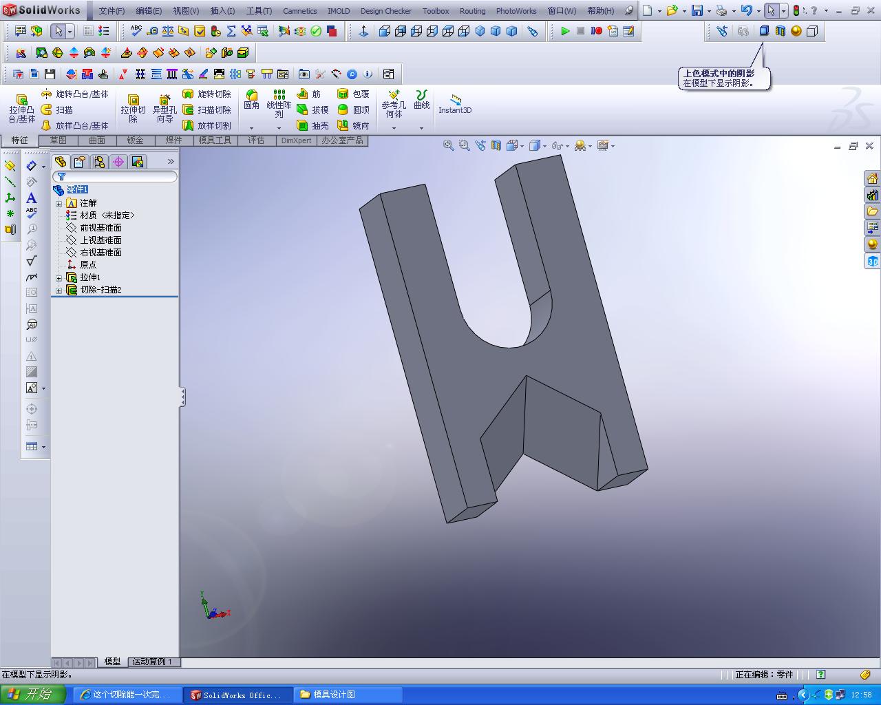

放样切割 应该可以的

用拉伸切除是完全没有问题的,需要选择拉伸的方向.

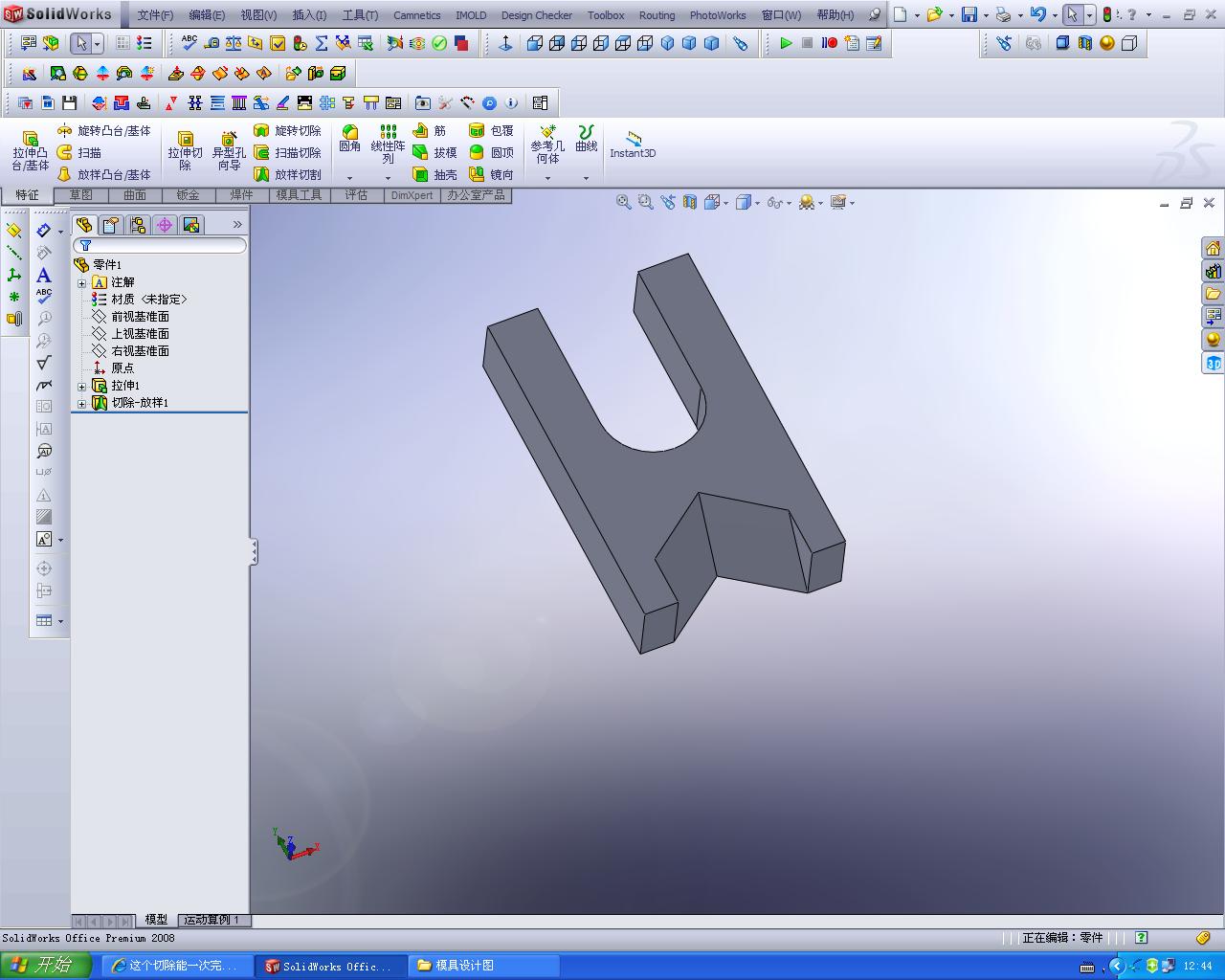

当然可以了8 q! p" h& G+ f/ l& s$ X
呵呵, D0 j) A+ {* D# n
/ A: W8 c% v) y2 y9 J
放样切除- s/ ?1 L+ n. i* t# V  P
7 Z7 G% n. i: A0 |
[ 本帖最后由 adsws100 于 2009-3-6 12:59 编辑 ]

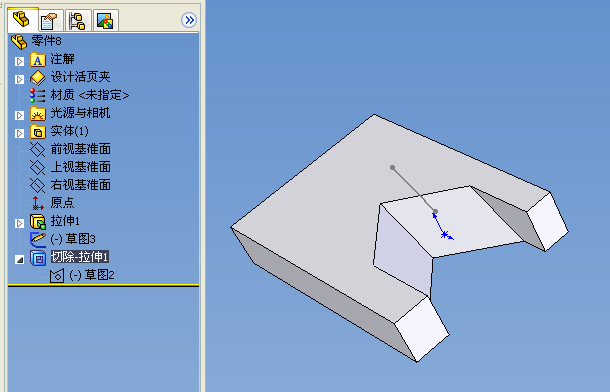

发表于 2009-3-6 12:53:05 | 显示全部楼层 来自: 中国江苏南京
拉伸切除选方向
零件8.rar

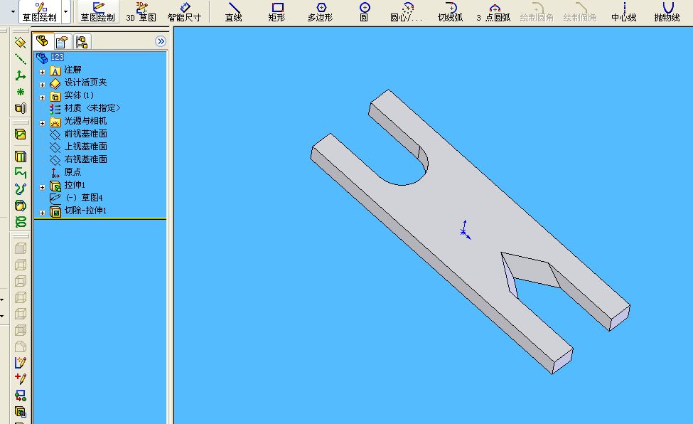

发表于 2009-3-6 12:59:26 | 显示全部楼层 来自: 中国上海
用拉伸切除没问题的,正如3楼所说,要选好拉伸方向,也就是绘制草图的基准面。
拉伸切除.rar
31.79 KB, 下载次数: 9

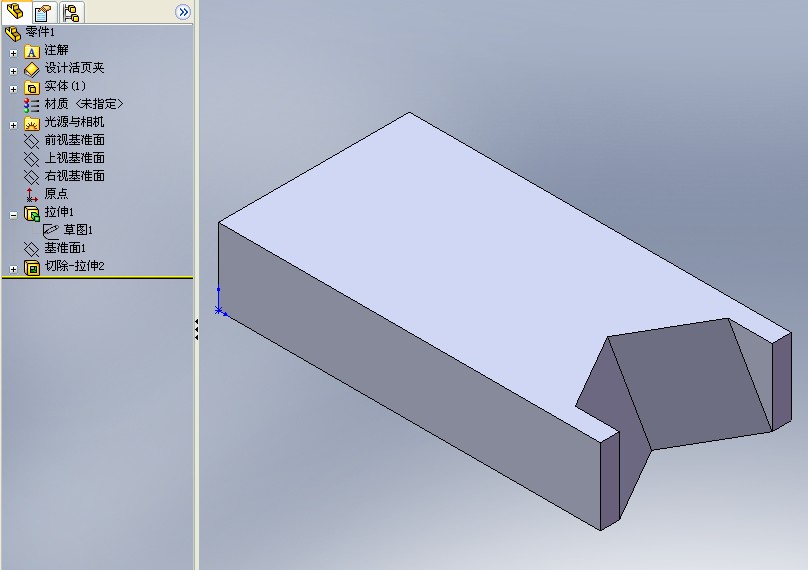

发表于 2009-3-6 13:03:58 | 显示全部楼层 来自: 中国天津
做好了.....................
3 u( k; G8 e. b! O6 _( T& Z6 ~3 T% V' t/ D/ O6 X8 X4 z
123.rar
26.51 KB, 下载次数: 7
 楼主| 发表于 2009-3-9 10:46:47 | 显示全部楼层 来自: 中国江苏常州
非常感谢。。。。会了。
