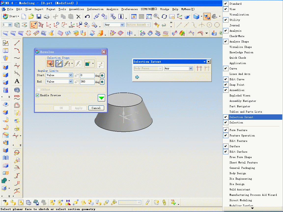

如图,同事的选择意图(selection intent)工具栏不见了,怎么找回来,这个工具栏比较常用,不小心关掉了,现在即使将工具栏勾选上也不见出现,怎么办呢?请大家支招。

桌面--右键-属性-设置-屏幕分辨率。。。。把屏幕分辨率调高就出来啦。。。然后拖回到UG工具栏界面。。把分辨率在调整回原先的。

这个和调分辨率有关系吗?后来直接应用了“角色”,解决了问题,谢谢ls帮忙。

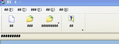

同事安装UG4.0后又出现一个问题,请阅附件,安装了多次,请大家帮忙看看这是怎么回事?

楼上的是字体原因吧,看看调整系统的字体看看,选择中文系列
