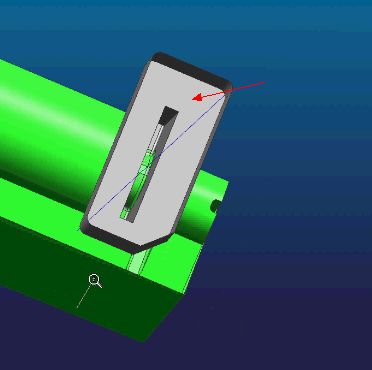

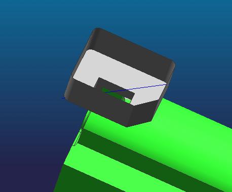

各位大哥。我用进玉拆公。拆完怎么基准不会透明啊。图1是我做的,图2是正常的!

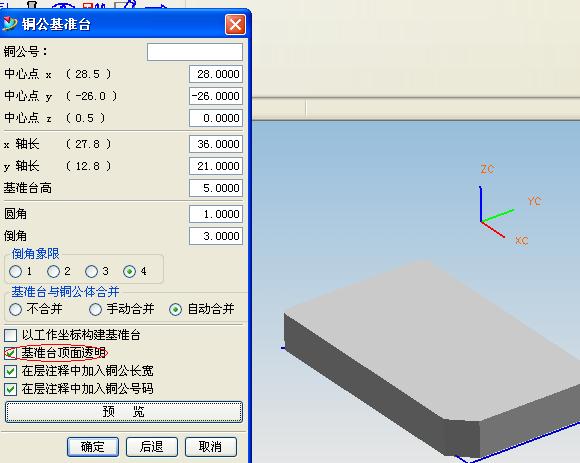

我刚才又试了下,发现有个图拆出来可以透明。。。其他的全都不可以透明。我就想不明白了,我把那可以做出来透明的导出去。在试又不可以透明了 。下面的图是刚做出来可以透明的的。我崩溃了。其他图全部不会透明1不关中文版本什么事。我原来那进玉外挂就用的好好的。

合并了就可以了。
