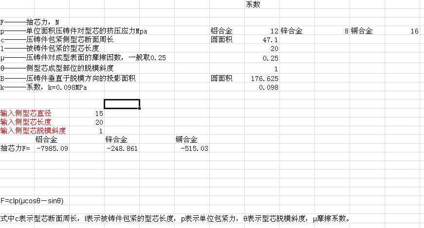

抽芯力的计算结果怎么是负数,不知道哪里错了,求助一下,谢谢帮忙

你用的公式没有错,结果也正确,就是负值,因为你算的是抽芯的拉力F,但是你用这个公式计算出来的是抽芯受的包紧力,正好和抽芯拉力方向相反,所以结果是负值。
