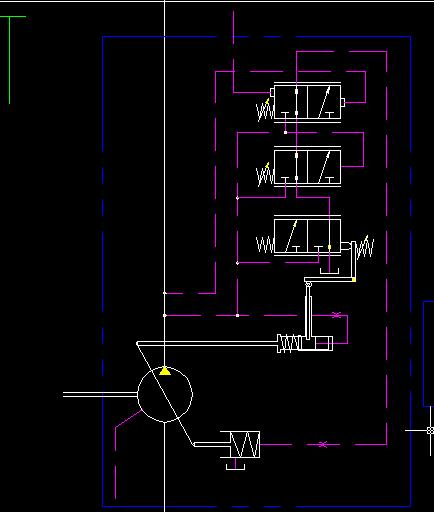

大家帮我看看这个泵
' I( }" m$ S! }! e/ ]& ?4 z由于我没找到这个泵的样本; m( I1 \7 i1 N: X# ^$ p; \/ K
所以想请大家帮忙/ y7 z' @' C4 C1 W& i; q- K7 }6 q: r
我有三个疑问:
9 f8 d6 g" M& f- p/ W7 n1.这个泵是主要调节什么的,是什么类型的泵(肯定是调节排量的)/ @7 l4 Y! V9 U# w& ]1 P
2.上面那三个阀是起什么作用的,他们各自的用处是什么
4 z$ K% F6 {" `  V# W3.为什么还要用两个液压缸呢。跟用一个液压缸有什么区别
0 e0 u4 t3 v& Q9 t# m1 [; J本人是菜鸟,问题多了一些,辛苦大家了$ k/ L% n) }$ \: F) H# ~& J

顶部的虚线接到那里的,负载反馈吗?
 楼主| 发表于 2009-3-7 14:49:37 | 显示全部楼层 来自: 中国江苏连云港
是的  \0 \% r  ]. |
负载反馈信号
发表于 2009-3-7 17:22:01 | 显示全部楼层 来自: 中国江苏无锡
会不会是恒功率变量泵,上面一个是恒压调节,下面一个是恒流量调节,中间应该是个压力设定阀,不知道理解的对不对

发表于 2009-3-7 17:37:03 | 显示全部楼层 来自: 中国四川成都
从上到下  负载敏感  压力切断  恒功率

以前好像见过有种叫做N+P+Q的复合泵,就是泵在恒压、恒功率、恒流的三个区段中,都只有一个变量功能阀对控制敏感缸起控制作用。具体图中的两个液压缸是怎么动作还没有看明白。
自流井 + 2 应助
发表于 2009-3-8 22:03:26 | 显示全部楼层 来自: 中国广西柳州
连着上面那个液压缸和阀的杆子应该是最大最小排量限制。
( M! X& R) S# I$ s# Y+ q% S" M为什么上面那个液压缸的油路不是接在恒压阀的后面而是跟恒压阀并联在一起,好像恒压阀的压力补偿跟这个缸没有什么关系呢?

力士乐的A11V0里面就有这个控制方式。不过是在泵上加了几个阀实现了控制。3 s! w& v$ Q0 Q. r/ i* T
负载敏感最优先,下面是压力切断,最后是恒功率吧。
, D4 h2 W& z; W4 P% B仔细看看样本吧

这是伺服泵,反馈控制泵的流量,泵本身应该是变量柱塞泵,在柱塞泵的变量拉杆上接上反馈控制机构。用上边三个阀,应该是用来实现一个泵在不通流量下接不通的回路。

LRDS
这就是所谓的带负载敏感的恒功率、压力切断泵,LRDS
# P+ E0 A, a* ^/ V( g力士乐A11VO有此系列,看样本!
