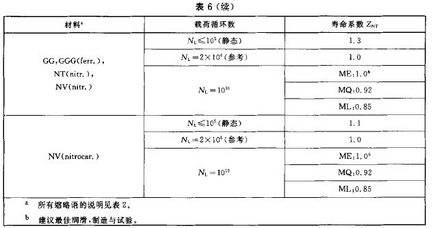

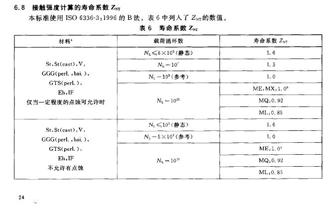

在齿轮传动设计中,接触疲劳寿命系数是怎么来的?好像找机械设计手册没有专门讲有这方面3 G6 M2 o( B: _; s  }' b
还有按齿面硬度查得小齿轮的接触疲劳强度极限~~~~~~~~我怎么找不到?

发表于 2009-3-7 16:12:23 | 显示全部楼层 来自: 中国上海
看看这个标准吧,不知道对你有没有用:( T7 L3 K$ A* M6 u6 I" L
GB/T 19406-2003 渐开线直齿和斜齿圆柱齿轮承载能力计算方法 工业齿轮应用
- q$ f# e/ h( a# m2 G) J) khttp://www.3dportal.cn/discuz/viewthread.php?tid=165144&highlight=19406
