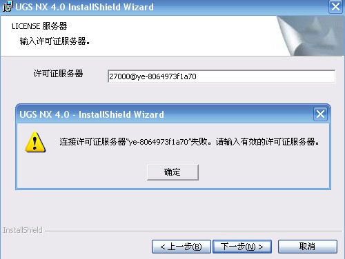

明天就要去面试啊,可是晚上在家安装了一整晚就是安装不起来,问题是这样的,安装的时候出现一个,
6 K9 |# q& H+ u/ [% f( n连接许可证服务器失败,请输入有效的许可证服务器

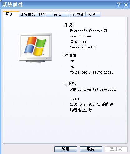

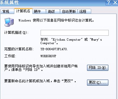

你贴几张图片# q- r4 t4 }0 Z( C
1.我的电脑属性: 常规、电脑名
3 w& n) ~& m- |2.环境变量

先把1的贴出来
 楼主| 发表于 2009-3-7 01:41:16 | 显示全部楼层 来自: 中国浙江台州

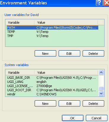

环境变量:. X" W5 k5 ~. X) U0 a9 [
我的电脑 右键属性 高级 环境变量  找到关于UG的那几个  J" O+ \: x6 S4 ]9 f$ a3 h
 楼主| 发表于 2009-3-7 01:45:12 | 显示全部楼层 来自: 中国浙江台州
问题是我还没安装成功啊,看不到关于UG的那些东西
