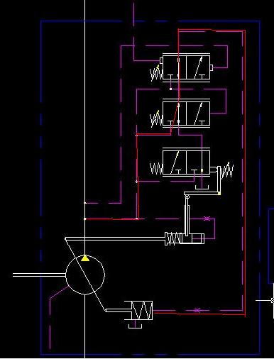

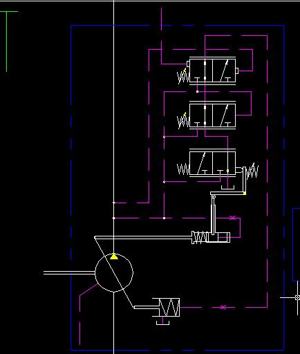

大家帮我看看这个泵
+ M- U& ^% A/ G/ `% Z5 d# ^由于我没找到这个泵的样本
$ k# Y" N! e3 |; T所以想请大家帮忙
9 h, f9 {) i* ]: x0 _) U" {我有三个疑问:
( s6 [! H: @/ `; G+ I5 A1.这个泵是主要调节什么的,是什么类型的泵(肯定是调节排量的)1 A- ]% h1 D. J: K& a
2.上面那三个阀是起什么作用的,他们各自的用处是什么
6 l% k; D8 |4 o3.为什么还要用两个液压缸呢。跟用一个液压缸有什么区别
2 b7 @+ h  z1 ^9 w: G! c本人是菜鸟,问题多了一些,辛苦大家了

从上到下分别为负荷传感阀、压力切断阀和功率调节阀。

这个是最普通的负载铭感泵了  加压力切断 恒功率

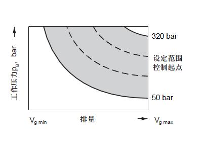

现在比较闲,把这三个阀的功能详细说下,讲的不对请大家不要扔鸡蛋哈。
; k( D5 J* I" Q% H% j+ U% N1、首先说下功率控制阀。功率控制是根据工作压力调节泵的排量,使功率在恒定驱动转速下,不超过泵的规定功率。P*V=常数(P=工作压力,V=排量)。工作压力通过活塞作用在摇臂上,外部可调节弹簧力抵消此力,从而确定功率设定值(力士乐的工程师在给各主机厂做系统调试的时候,就是调节此弹簧来设定泵的功率)。如果工作压力超过设定的弹簧力,控制阀将被摇臂起动,使泵回摆(Vgmin方向)。摇臂上的手柄缩短,从而使工作压力以排量减小的相同比率增加,而不超过驱动功率(P*V=常数)。图为泵的功率曲线图。

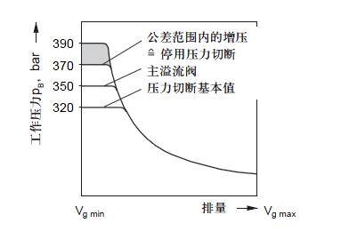

2、压力切断阀。压力切断是种压力控制,当达到预先设定的压力时,它可将泵回摆直Vgmin。此功能优先于功率控制,即功率控制在低于预先设定的压力值时起作用。  I/ a+ X. o1 C+ r
