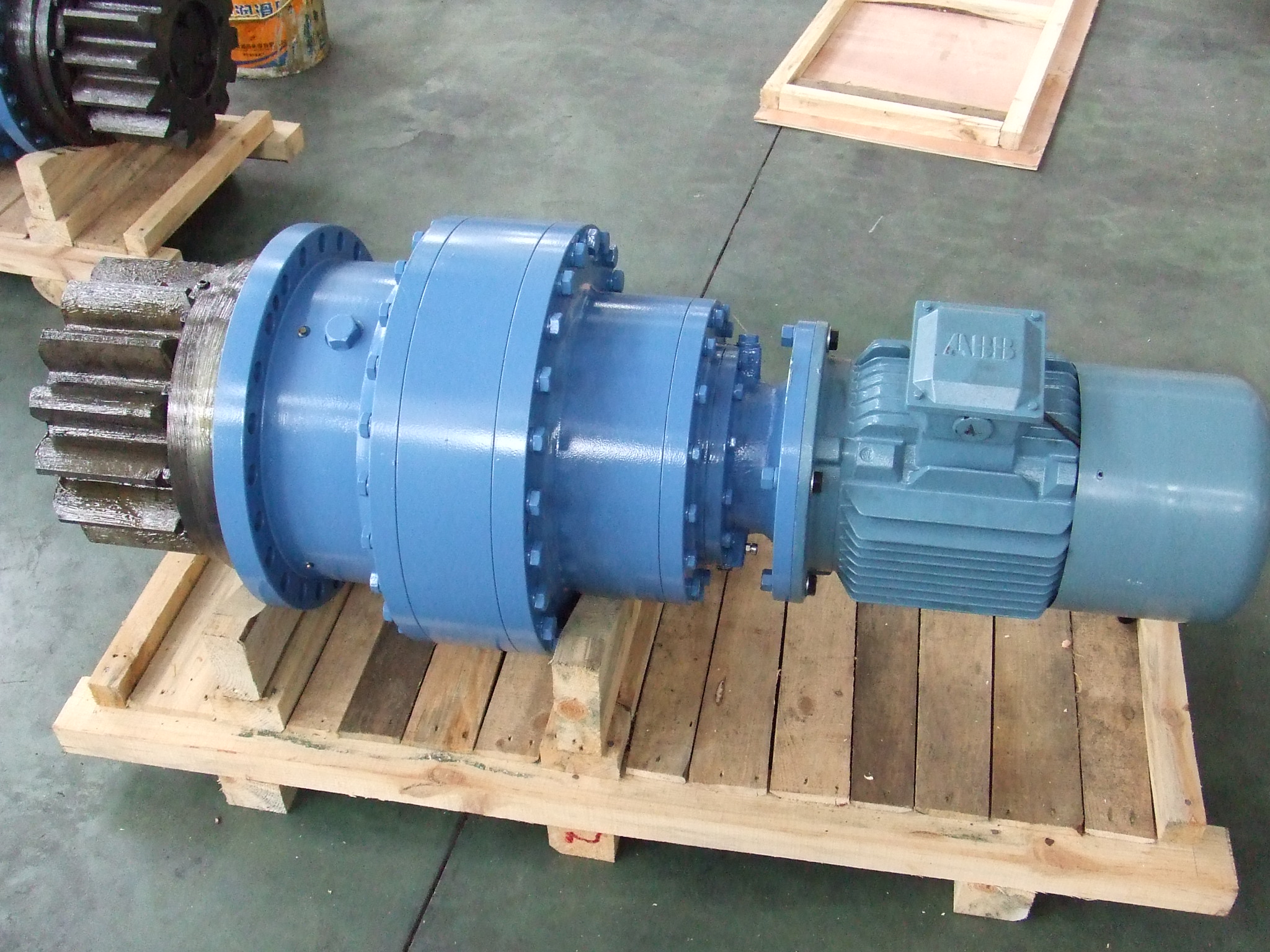

杭齿的风电齿轮箱
杭齿批量化的产品,需要的可以找我
