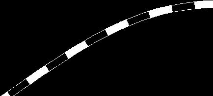

铁路.JPG cad   画铁路线小程序4 p/ j% z* S5 E  b9 B
在CAD ---工具---auto lisp-----加载应用程序,加载成功后,用样条曲线画出一条线,然后输入命令“tl”根据提示,输入相应的宽度和长度,这样就形成黑白相间的铁路线。

发表于 2009-4-10 21:39:34 | 显示全部楼层 来自: 中国
能说具体一点吗,好像06版的不行

请教一下:; k) {4 z& h" H' Z
我用的是CAD2005,遇到一点问题," K+ R9 {7 x- m  I* U' S
过程中显示“无法用实体填充边界”“无法偏移该对象”“创建零长度直线”等提示,结果画出的线断断续续的,有的地方缺了一段或几段。2 O) l; `% J9 m( B
8 M( y: s% E8 {8 a( H5 i9 }
不知是CAD版本不适用,还是操作有误?
