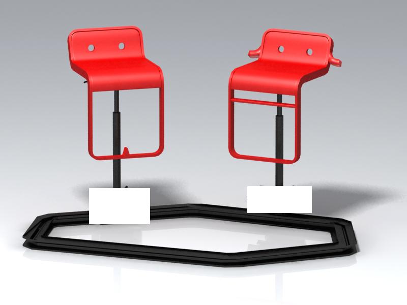

用什么样的机构可以实现椅子在轨道上移动,且不脱离轨道,可以坐人,并且保持平稳。
0 g, q* p" r$ X, V' F+ D8 y: ?- @* m& Q; M; W/ q
注:轨道可以改变,只要和运行机构能配合!% ]! V0 _2 q/ K* X, t

主要轨道不是直的,设计应该比较简单才好,要不就没什么使用价值了。! M2 `4 J9 o' s0 u6 m0 t  h$ v
/ v& i( @0 z$ Y0 H+ a; O4 p1 w% ^这是一个搞毕业设计的小MM让我帮看看怎么搞的,现在也一时没有好的方案,她还急着要,所以来这里求助一下 / G' O' n3 c8 U7 b1 ]3 j  E1 q+ }

随便你什么结构,可以不和图上的一样,但是不能太宽太大了,最好是轨道中间放个桌子,椅子到桌子的距离能坐人舒适就可以。

底座用分开的两组滚轮支撑,滚轮间距约300,可以通过弯道

6 u, O% x6 T1 `2 w) z1 d, r  U& e2 D椅子设计成有四只脚的,每个脚上都安装万向轮,椅子中间安装一个装置,椅子运动时该装置保证椅子是沿着导轨运动的限值运动的这部分不承受人的重量。

轨道里面安装磙子5 f: k+ S5 V! C; \/ l6 A
凳子的脚为T型的4 |8 B, v! m( Y6 [! J$ A$ f
但是必须保证能够通过转弯的地方。

# y$ Y# d- h; I7 }! ~椅子下面支架可考虑A字结构,在其两边设计成滑轮珠,相当双滑轨,A字形结构可保持椅子的平衡。当然下面的轨道相应的必须设计成双轨且平行的轨道

虎强 + 2 技术讨论

$ G9 J& u4 a* b; }/ @/ f把椅子下部槽内部分设计成水平圆板,弯角应该是圆形的,半径略大于圆板直径就可以,圆板上下安装刚球,就像推力轴承一样。圆板侧面装上滚珠,滚柱都可以,如果这样太麻烦,可以在弯角处安圆柱滚柱,利于过弯

轨道槽采用更宽一点和深一点的,采用T型槽方式,两根拼在一块组合,椅子的下端安装两组圆锥推力轴承(做好轴向定位),每组轴承两个,尺寸较大的一组安装在轴下端与轨道下槽配合,尺寸较小的一组安装在上端与槽上端配合。
