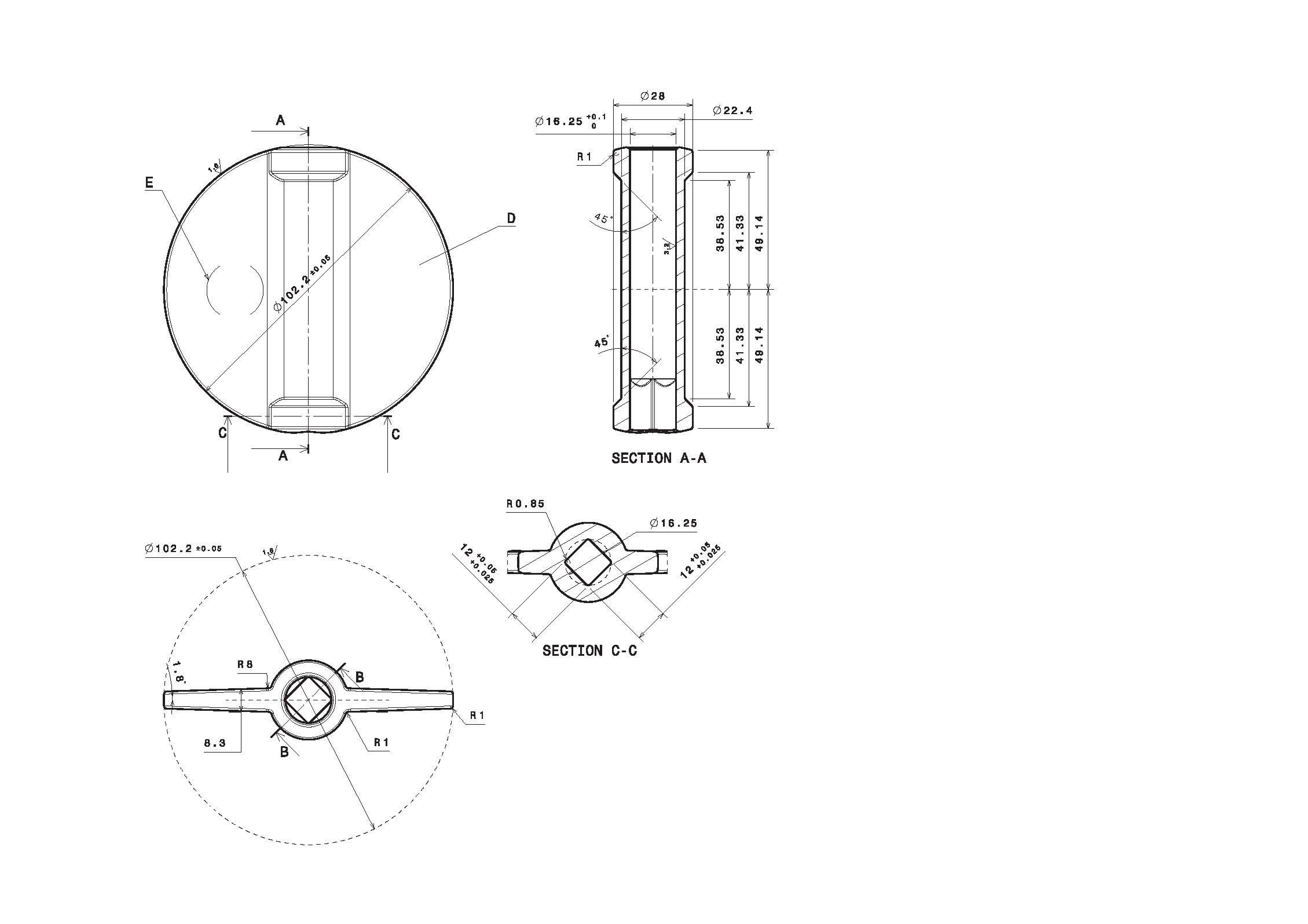

阀板如何加工?
刚才附的图纸不符合版规,现重新编辑了一下,重新附上,供大家参考!关键是如何加工外圆,如何定位装夹!
