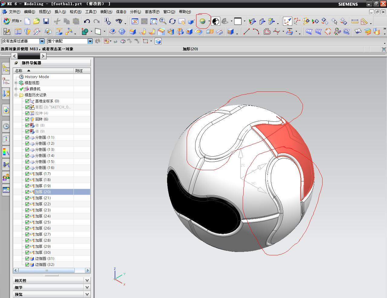

明明已经把球的6个面上了黑色,但艺术外观的显示有两个面的颜色不一样!) Q+ o0 i0 ~$ d5 V& E

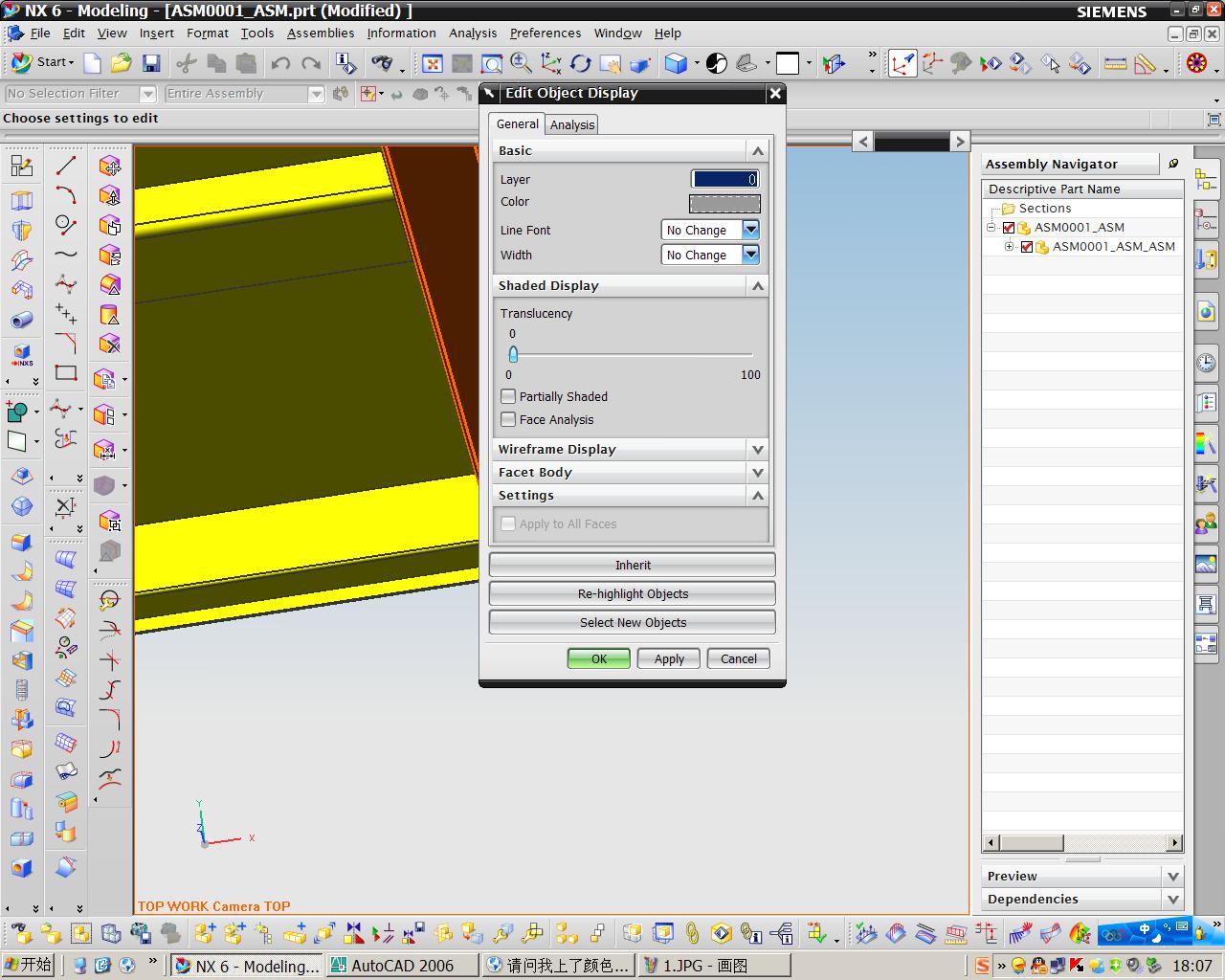

在setting里apply to all faces点上对勾再选择零件就可以了。
