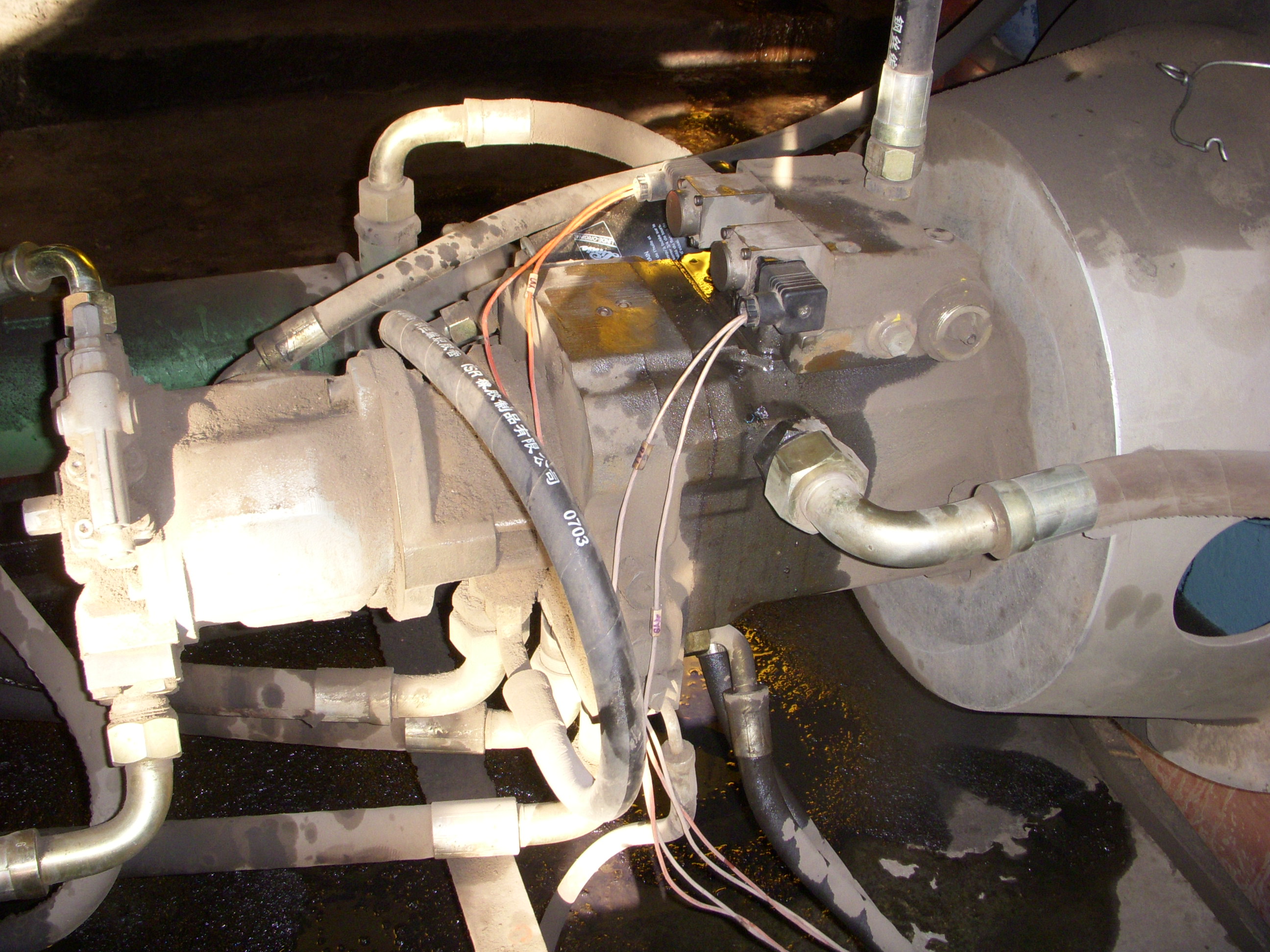

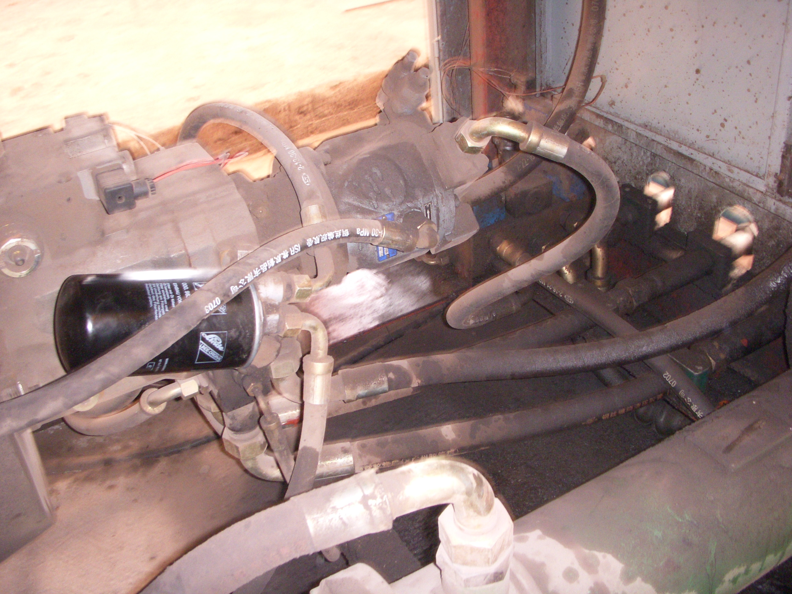

发表于 2009-3-10 19:58:10 | 显示全部楼层 来自: 中国浙江宁波
刚好有一点资料,仅供参考。
发表于 2009-3-10 20:01:10 | 显示全部楼层 来自: 中国浙江宁波
对不起,资料贴补上去。请参考一下该网址:http://www.safo.com.cn/Product_brand.asp?brandid=23
