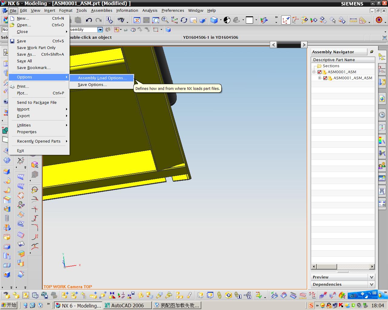

% V4 ?6 B5 k. o5 E& J我每次做好装配图,保存,关闭UG后,下次再打开都会提示有些零件加载失败,最后装配图缺少零件。这是怎么回事啊?- _4 k* g1 L# O; N5 a

选择从文件夹加载,选中零件所在文件夹,保存设置 ok,下次打开就不会加载失败了。
