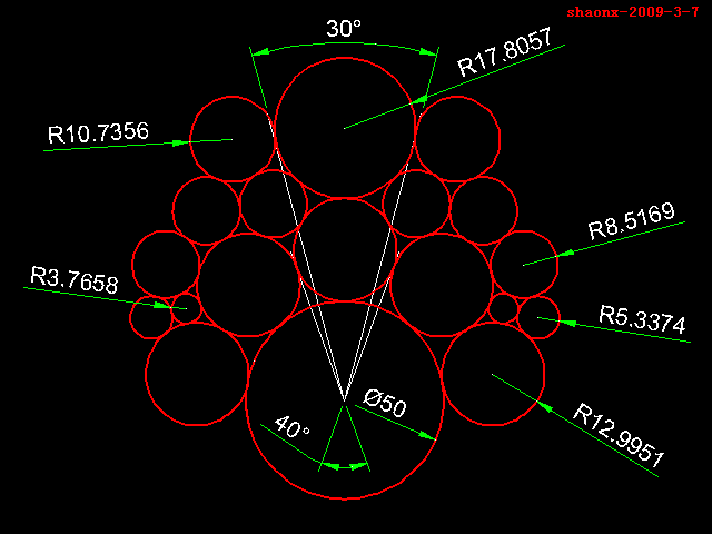

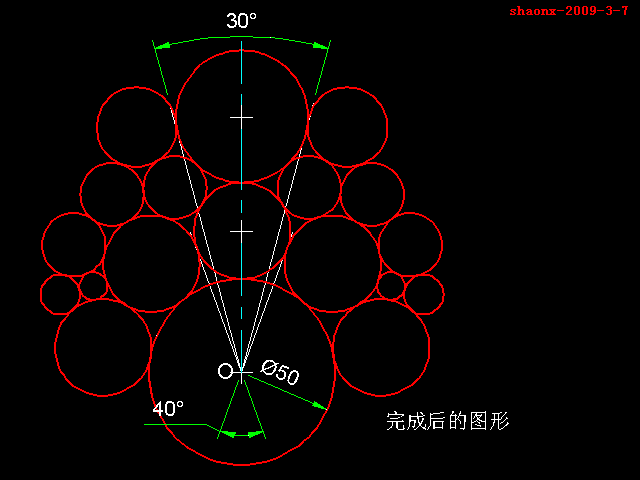

* E6 }& m) c7 U9 I& t  J4 y【进阶级练习题85】标准答案:
3 O, S; V* w9 d1. a 之半径值 = 12.9951,就是(c): E, w0 q$ N; Z2 E4 _; a2 I5 t
2. b 之半径值 = 8.5169,就是(a)& M( P0 B5 R* c
3. c 之半径值 = 10.7356,就是(c)! d4 y$ J& N1 O4 _7 H6 {/ v3 B' D
4. d 之半径值 = 17.8057,就是(c), Q6 V) m/ T: q! x) X/ y
5. e 之半径值 = 5.3374,就是(a)
/ U+ ^7 u* e" |* V) f8 Y+ j6. f 之半径值 = 3.7658,就是(b)/ _. U* S) V# ]' i4 A9 c
进阶85解.GIF + b, m. ~3 [- b1 P0 S- p

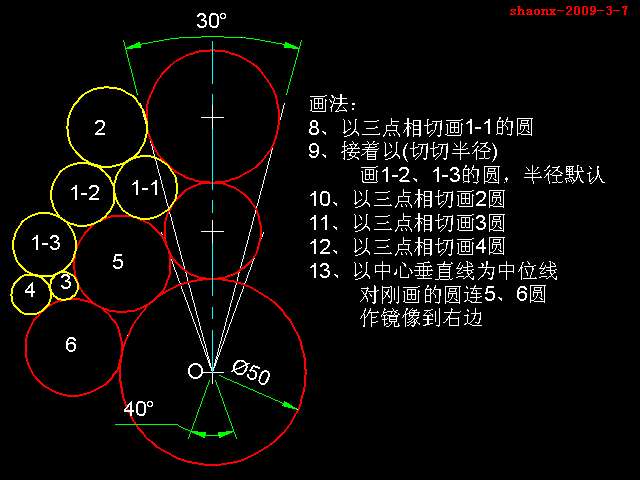

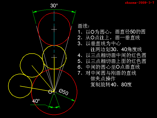

本题没啥难度,基本上就是练习画圆,三相切(TTT)画圆,切切半径  c3 u8 |8 }2 H) f2 t7 F$ t* E2 M
(TTR)画圆 。9 e4 a/ X% K- A$ A, E  d" U
进阶85解-1.gif ) N$ y' J; x5 }1 L% s8 D/ k
3 a, ]' v% W! T/ G8 T- T; n- ^) U 进阶85解-2.gif $ R: g# S& m+ g
