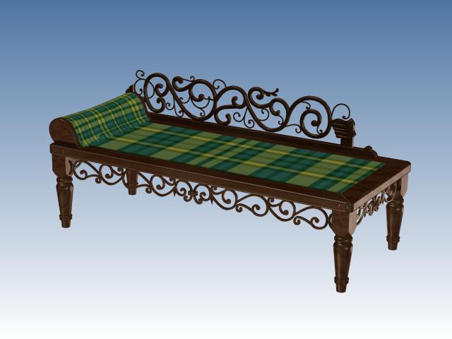

实体设计2008r2制作的红木单枕车脚香妃塌

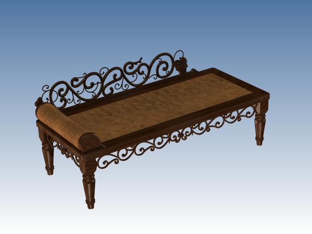

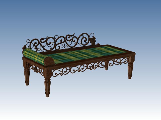

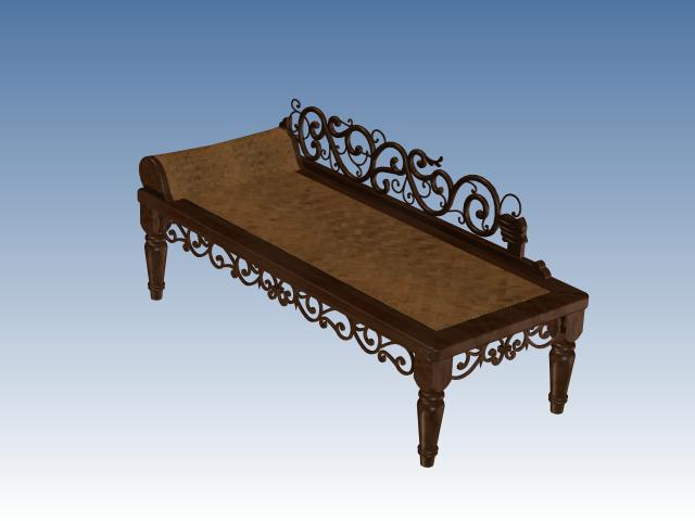

 楼主| 发表于 2009-3-8 06:55:55 | 显示全部楼层 来自: 中国山东济宁
 楼主| 发表于 2009-3-8 06:58:05 | 显示全部楼层 来自: 中国山东济宁
用的是实体设计2008r2做的,这个软件的放样特征有毛病,不能用!

制作云字钩的方法是:首先在二维的电子图板中画出大样,点击“文件”---“实体设计数据接口”--“输出草图”。在实体设计中点击“拉伸特征”,点击“工具”--“运行外部加载工具”接受二维的线条,调整好拉伸成实体图素,在“圆角过渡”即可。
