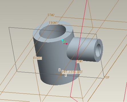

假如现在有一条大圆柱90度垂直 ,我在45度处画小的圆柱与大圆柱衔接 。怎样设置基准面* ^9 z: I( o9 D  U/ a

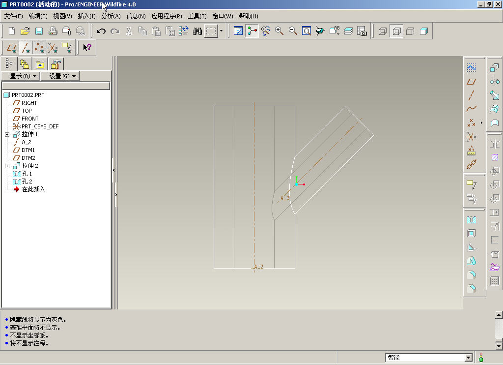

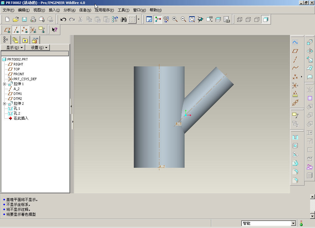

是这样的吗?
prt0002.prt.rar
81.67 KB, 下载次数: 32

首先不是特清楚LZ的意图
& R& r9 |" p$ P: o7 }若2楼跟Z一个意思话 不用做基准面一个扫描就能完成的。

点基准面,和一个轴。输入角度旧可以
发表于 2009-3-8 20:22:53 | 显示全部楼层 来自: 中国广东东莞
楼主问了这个问题,说明你还在PROE学习的初级阶段,所以对基准的建立还存在许多条条框框的限制。所以你提出这个个问题是对的,你需要在学习的过程中对基准有充分的了解,这样才能帮助你以后的建模,所以暂时不鼓励使用三楼高手推荐的方法,还是要将基准面找出来。
  J6 A& I* q: x( f4 I6 Y7 L5 Z做这种偏一个角度的面时,一般是先建一个轴,或一条草绘线,边等,然后由轴或线,边等与某一基准面两个条件新建一个基准面,该基准面是过轴,线或边,并与平面成一个角度。- ?" v" `+ I4 a, Q6 r! V6 p4 `
二楼正解。
# I6 \. q3 @1 n7 n% ]3 H, [7 `# r楼主可以尝试再建不同的基准面,这一点通了之后PROE建模就轻松好多了。
