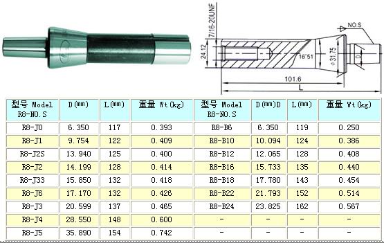

求铣床或钻床夹紧刀具的夹具结构。

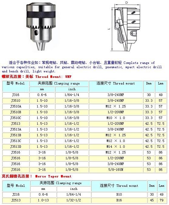

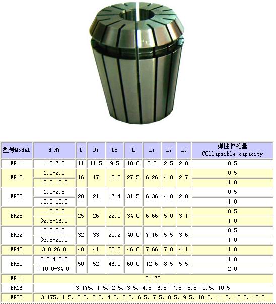

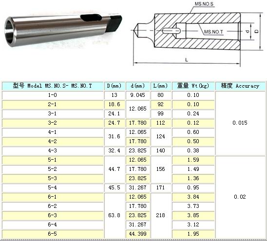

铣床或钻床夹紧刀具的夹具很多,钻床主要有莫氏锥度钻套、钻夹头。
+ q& d8 t, {5 ~6 E7 ~/ B4 G铣床用夹具很多,除莫氏钻套和钻卡头外还有7:24锥度弹性夹头、夹刀杆、接杆及拉杆等。
