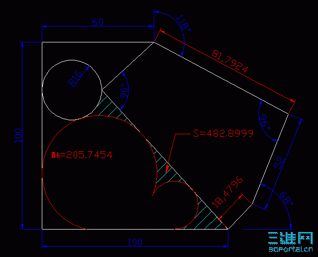

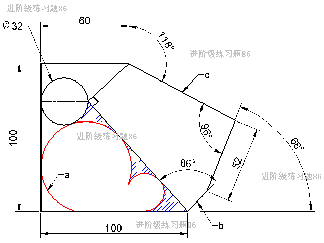

【进阶级练习题86】
) A' @6 z! z7 q: R+ Y! C! B4 `, h$ p, d' M# ~! H
求:
+ ^+ l- u; \& E% |1. a弧(红色)之长度为何?
) v& v" t  d) w% p" ]7 q6 ~        a. 205.4547    b. 205.5474     c. 205.74544 J& v% w: Q, _  L; M: f
2. b线段之长度为何?. ^/ ^& L( ?* Q! {6 w0 W: i
        a. 18.4796    b. 18.7469     c. 18.9764$ K5 x' u- U  \8 {- \5 b
3. c线段之长度为何?1 c1 q$ A9 l4 ]* V% A
         a. 81.4279    b. 81.7924    c. 81.9247
! W$ R, I2 t' E; `; r! L4. 蓝色剖面区之面积为何?
% Y  S  K3 f' h- M- B/ O7 A         a. 482.8999    b. 482.9888   c. 482.9998

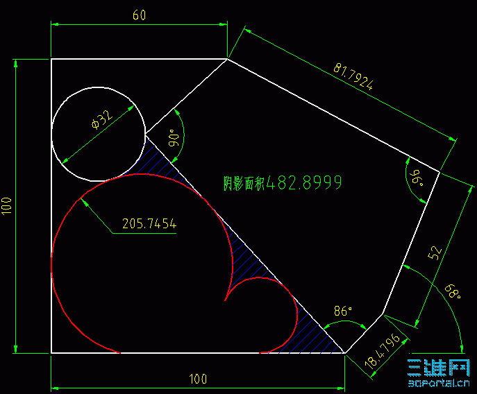

发表于 2009-3-9 20:40:18 | 显示全部楼层 来自: 中国天津
进阶级练习题86。 68°或96°重复。

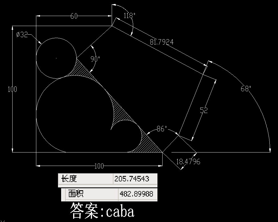

发表于 2009-3-9 20:51:06 | 显示全部楼层 来自: 中国台湾

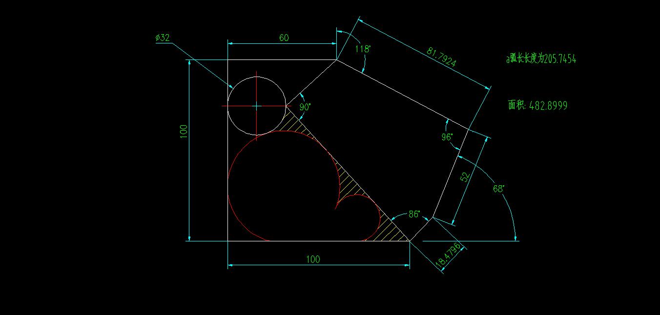

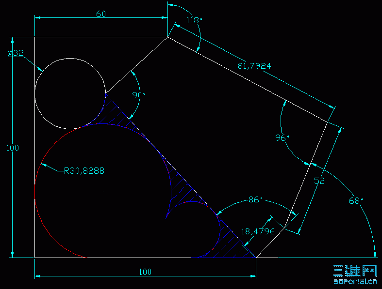

发表于 2009-3-10 10:07:05 | 显示全部楼层 来自: 中国广东东莞
2005llnn + 5 很好

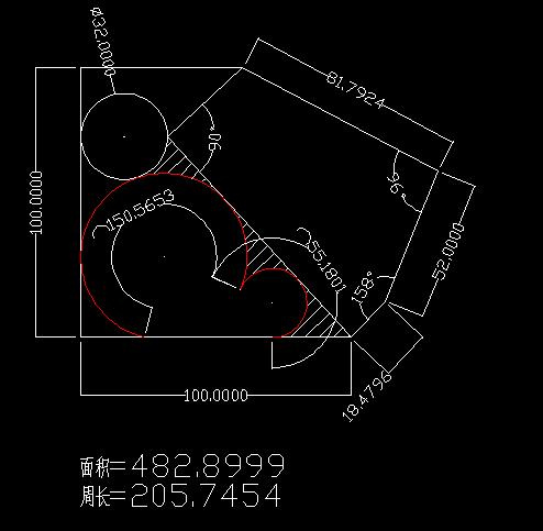

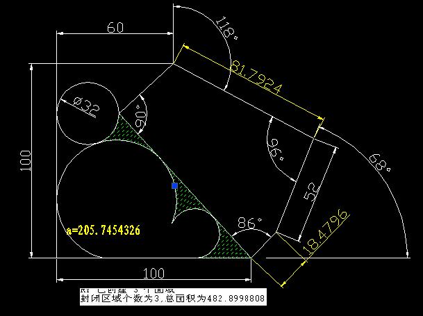

发表于 2009-3-11 08:07:34 | 显示全部楼层 来自: 中国江苏南京
我来发一个 86.JPG 866.dwg (41.02 KB, 下载次数: 1)
参与人数 1三维币 +4 收起 理由
2005llnn + 4 很好,面积有误

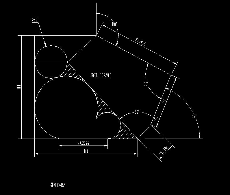

发表于 2009-3-13 15:54:42 | 显示全部楼层 来自: 中国浙江金华
1.c     2.a     3.b     4.a1 J# ^( S5 ^# Q. a7 ^

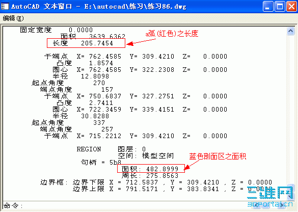

 楼主| 发表于 2009-3-14 21:40:16 | 显示全部楼层 来自: 中国上海
本题的答案、解题以及动画演示已经发表,见:- W7 `- z5 W6 y5 S1 r
http://www.3dportal.cn/discuz/viewthread.php?tid=688053&page=1&extra=page%3D1

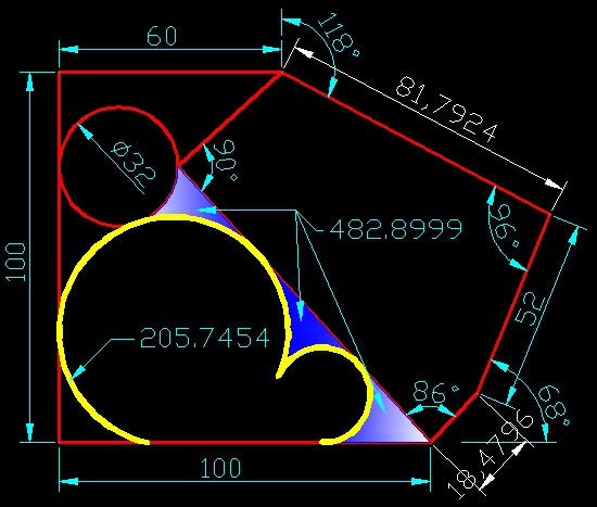

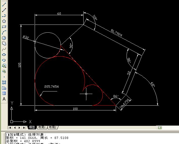

发表于 2009-3-30 20:34:08 | 显示全部楼层 来自: 中国上海
练习题86答案:5 Z7 P4 Q- w: `+ S9 C
1. a弧(红色)之长度为何?
  {! }- Z! Z: C) [/ |/ E+ V- }  c. 205.7454
  X" T: [% f; N* `3 v0 {2. b线段之长度为何?
8 n4 w7 J: B& M8 f$ P5 P7 i- A  a. 18.4796
. B* x0 F! {5 B1 |- |" T6 X3. c线段之长度为何?
  o+ ?7 R" _4 Y$ E  \: R0 f( I  b. 81.7924( ^/ O% q6 E9 I; b5 c6 a( p' _) X
4. 蓝色剖面区之面积为何?! _, V5 @1 Y6 M: }
  a. 482.8999
2005llnn + 5 很好
