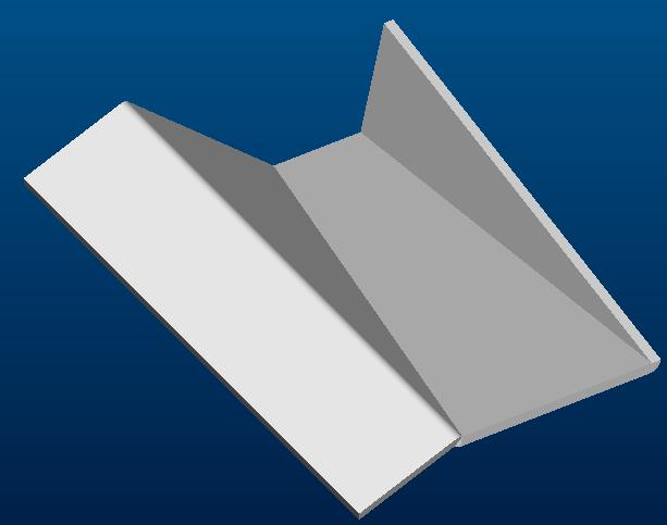

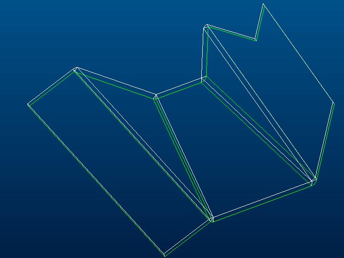

以前只做一些比较规则的钣金,对于这个图想了半天也没有想出来怎么做,所以就想各位高手帮个忙,看看用什么办法可以做出来,在此先谢谢了。这个零件在画图的时候面临的主要问题是与基体壁不成90度的斜壁无法生成,还有就是交点处总是出错。还有就是想问一下斜接非矩形壁如何来控制它的方向和位置?在此先谢谢各位了

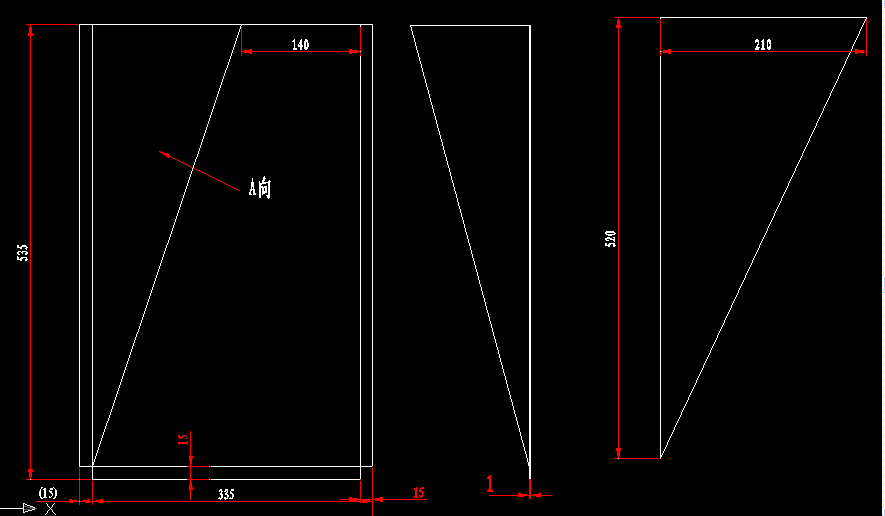

前面第一个图是这个钣金件的主视图,下面图中的第一个是俯视图,下面图中的第二个是俯视图的左视图,下面图中的第三个是辅助视图,A向。第三个图是用PROE画的那个钣金件的大致示图,不过它的作法是不正确的。我主要是想知道我在第三个图中画红线的折弯可以用什么方法做出来

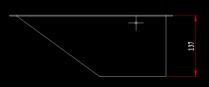

附一张cad图,看能不能帮忙用proe画一下,先谢谢了。

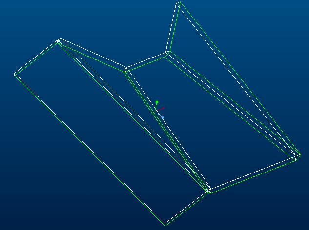

  你说的两个办法我都度过了,第一种办法转了之后折弯的圆角无法做,都是在几个面交汇的地方出错,并不是真正成了钣金件,想请教一下折弯圆角如何来做啊,先谢了。7 J6 x5 a9 S- d. N
  第二种方法我也知道,可是做起来就不是想的那样的了,我也试了很多次了,都没有成功,主要也还是交汇的地方处理的不对,能不能帮忙做一个PRT啊

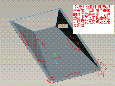

因为这个形状做出来之后连线不规则,我不能用平整和法兰壁做出来,主要就是边线选不上,要么就是出错。希望那位高手可以指导一下我图中画圈的地方的折弯如何来做,主要是如何处理交汇处的折弯。7 V7 p; v% }. D! N3 X* \9 ?

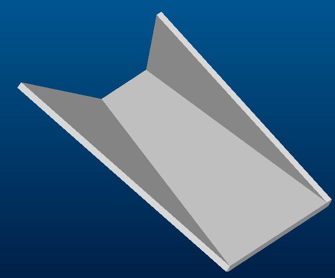

用薄壁做出的圖形轉鈑金後怎麼可能圓角做不出來 ? 是你不會那個命令吧 ? ( 聽清楚嘍 : Insert ------> Edge bend 定義的折彎內角為料厚,只需要修改數值就可以達到你想要的要求 )' Y* A; G, c4 y

  首先非常谢谢你的解答,你上传的这一部分我现在也做出来了,可是我最想知道的是在你上传的这个钣金件的基础上在两侧壁上再做壁,我也用你说的方法去做,可是会出错的。我想应该是交汇处没有处理好的原因吧,请问我应该怎样处理。我把我做两侧壁的时失败的情况发上来,请帮忙分析一下,谢谢了。' c; P" e( ~, R0 A) _* i* X
& a( P' C# @. u4 Q& u& b[ 本帖最后由 zcty9987 于 2009-3-16 23:51 编辑 ]
 楼主| 发表于 2009-3-16 23:44:27 | 显示全部楼层 来自: 中国江苏泰州

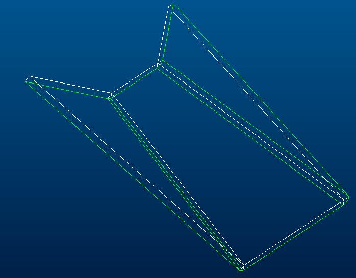

这是做侧外边壁出错的情况

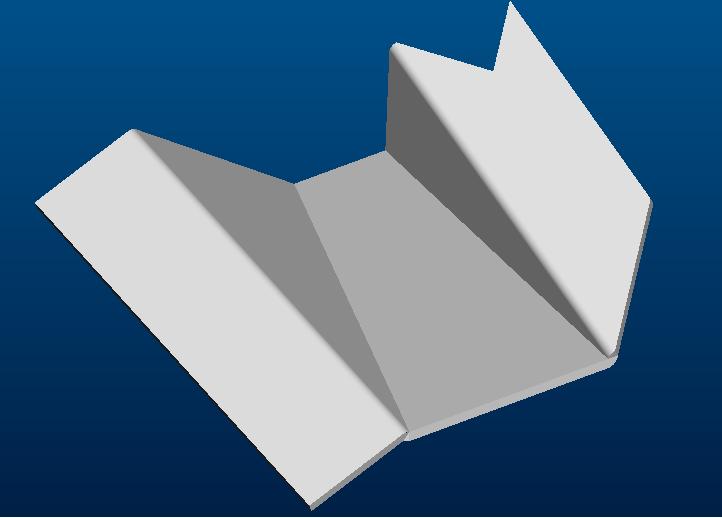

2 @4 a5 E/ A8 A! G' {- \我看過你的視頻文件了,想知道你出錯在哪裡麼 ? 下面我解釋給你,聽好了啊 !/ d; J) t5 ~# G: ~* v' B1 e
) r( a7 Y/ _. Y2 q% b1 j
鈑金最主要的就是要找准驅動壁 ( 這裡並不是一定要求你要用綠色邊,用白色邊也是可以做出來的 ),還有定義的折彎方向跟折彎 R 角要注意 , 像你這種接斜壁的因為存在一邊是斜的沒有余料可以給折彎部分,所以你的R角不可以定義為內 R , 你的第一個錯就出在這裡了. # O4 m/ J+ T) S4 r
再來 : 接壁的時候有一個選項叫料厚方向選擇,這個非常重要 ( 就在 R 角旁邊的那個方向箭頭 ) , 你的第二個錯就是出在這裡的.
' c+ {& r7 |" u* ]: b' ^9 G2 `! W/ b6 @8 D  b+ {
上圖說明吧 :
6 L# O5 V3 \- t! N 003.JPG 003-1.JPG ) p+ j. B: X# c  n( W
8 o/ U7 @1 y' F8 \
下圖是另外一斜壁接邊 :. z  X8 b% `, K
004.JPG 004-1.JPG ' i; d- y! L  z6 r5 _
1 P& g" i% ]; N: M
本來想做個視頻給你看下的,但是我忘記怎樣拍這種視頻文件了,好多年前用過,現在反而不會拍視頻文件了.你告訴我怎樣拍視頻文件,我再拍給你看,這樣會更清楚些 !

   非常感谢,通过你的解答,我终于把它做出来了,谢谢啊,真是收获颇丰啊。我用PROE 也有两年的时间了,不过以前是在大学的时候学习的,学的不少,不过真正的练习不多,做的也只是规则的东西,上班这近两三个月因为公司有师傅做新产品才用上我 PORE  .我们公司也就我一个人用PROE  ,有了问题也没有办法讨论解决,一般我都自己捉摸,查书或者其他什么资料,也上网搜,不过这个东西找了好久也没有找到,您帮我解决了这个问题,真是太感谢你了。视频我是用屏幕录像专家录的,等一个我发一个看看能不能发上来,您的说明我已理解,不用再上传视频了。
