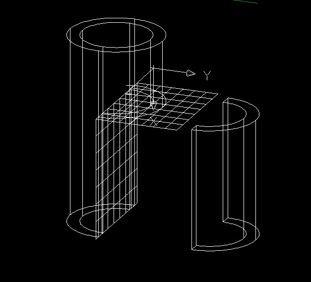

怎样实现这样的效果?. Z7 {2 M4 k* q4 F
2008中有Flatshot功能,但每次都是将所有三维实体的边线剖切出来,现在我想将z坐标为5500到10000之间的三维实体剖切出来,如何操作???
发表于 2009-3-8 13:12:43 | 显示全部楼层 来自: 中国广东汕头
Flatshot是平面摄影,创建当前视图中所有三维对象的二维表示或“展平”表示。 7 A* W4 x$ V/ ~- f
6 t' Z0 v% Q9 l' q( w: M
你的那意思是不是可以先创建一个曲面,然后利用曲面去剖切对象。
