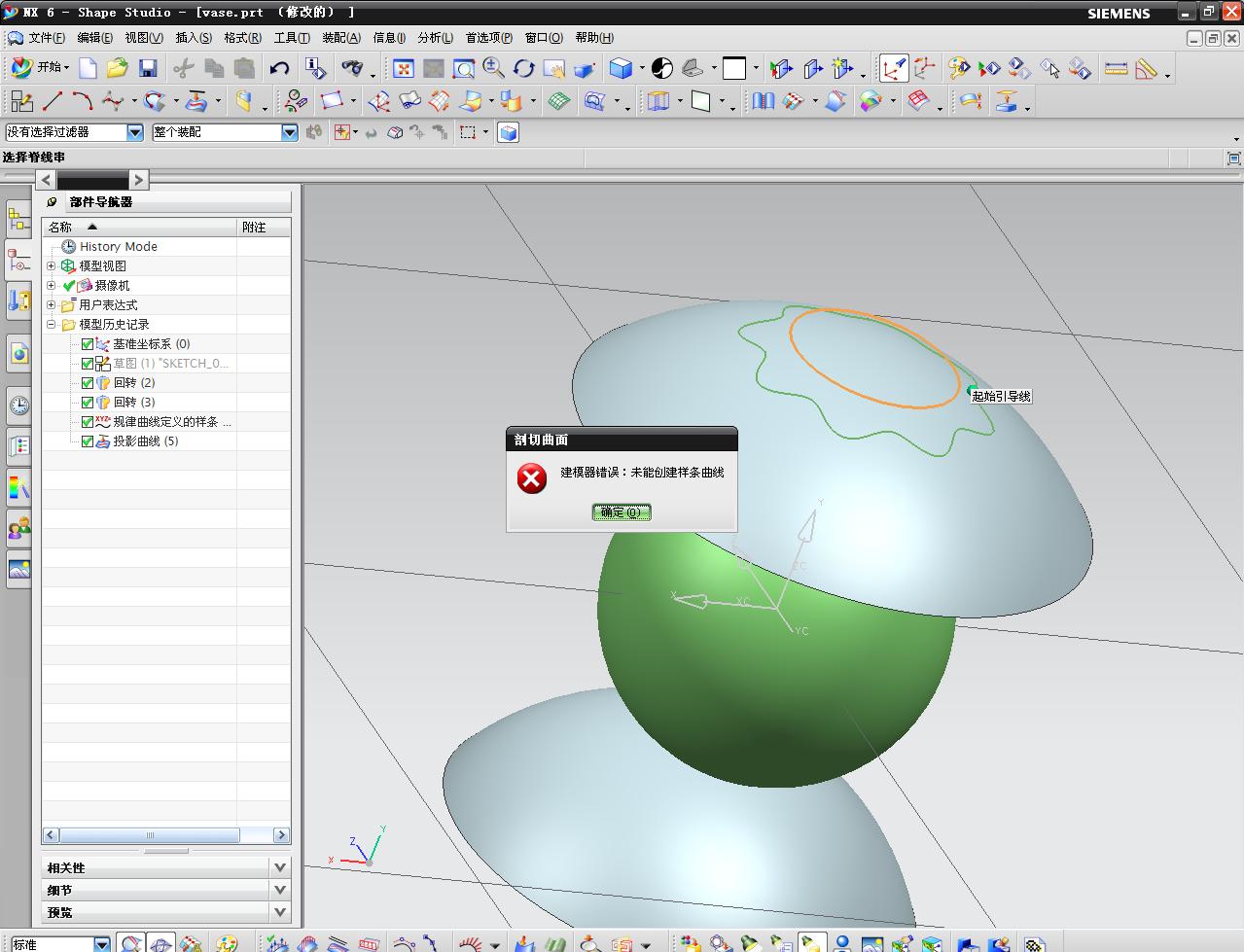

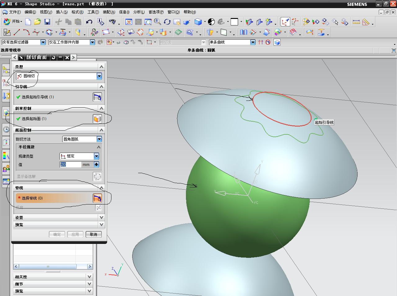

[讨论] 请问这个剖且曲面为什么不能生成呢?
发表于 2009-3-8 17:29:52 | 显示全部楼层 |阅读模式 来自: 中国天津
上面的投影线为引导线
  y& w9 e5 i, ^" h* U球面为起始面- i6 j( ]1 S  x5 T, F$ S( P3 C  b
上面的圆为脊线
vase.rar
73.2 KB, 下载次数: 10
 楼主| 发表于 2009-3-8 18:16:31 | 显示全部楼层 来自: 中国天津
选了以后会这样!
 楼主| 发表于 2009-3-8 20:48:28 | 显示全部楼层 来自: 中国天津
请问知道这个命令的朋友说一下吧。# B9 \( i) \( Y4 m& J
剖切的类型为圆形-相切
发表于 2009-3-11 07:51:15 | 显示全部楼层 来自: 中国广东东莞
选取曲线时,方向是否一至?

那请问要怎样才能做出曲面呢?改脊线吗?
发表于 2009-3-12 23:07:31 | 显示全部楼层 来自: 中国广东东莞
这个不就是论坛上李师傅花瓶吗,我画过的,在做截型面时,好象也没有选脊线。6 e1 U. D( y  I
就是直接选投影上去的样条  确定 再选里面圆 方向一至,就确定,就生成了!
 楼主| 发表于 2009-3-14 14:17:49 | 显示全部楼层 来自: 中国广东东莞
请问楼上的朋友 ,可以说详细一点吗?
