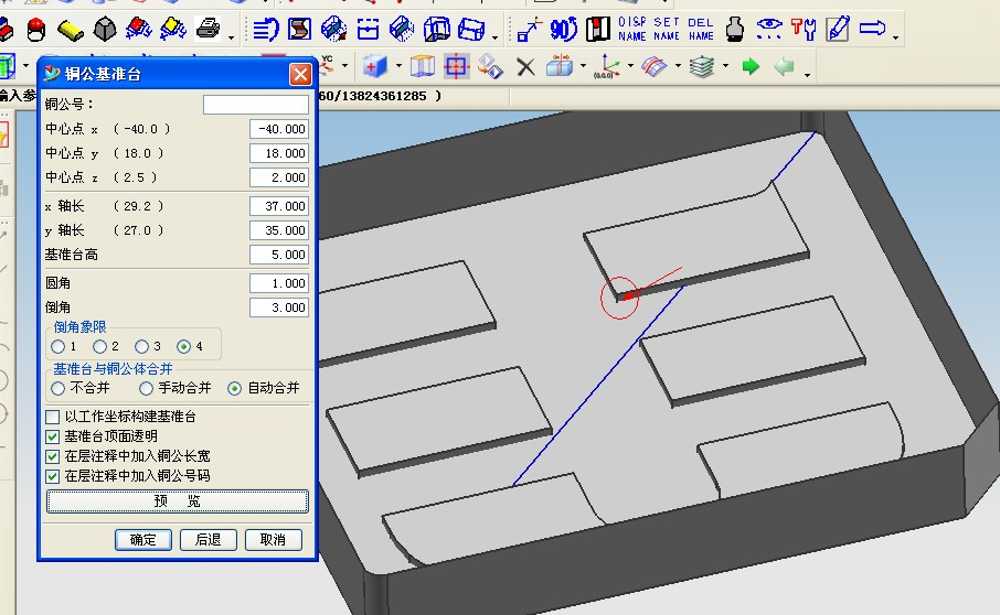

为什么基准台在我选的面下面?这样有什么好处吗?
发表于 2009-3-13 21:58:08 | 显示全部楼层 来自: 中国广东东莞
左边是你选的面的实际高度,右边是外挂取的整数高度,你可以设自高点
发表于 2009-3-13 21:58:57 | 显示全部楼层 来自: 中国广东东莞
左边z值是你选的面的实际高度,右边是外挂取的整数高度,你可以设自高点
