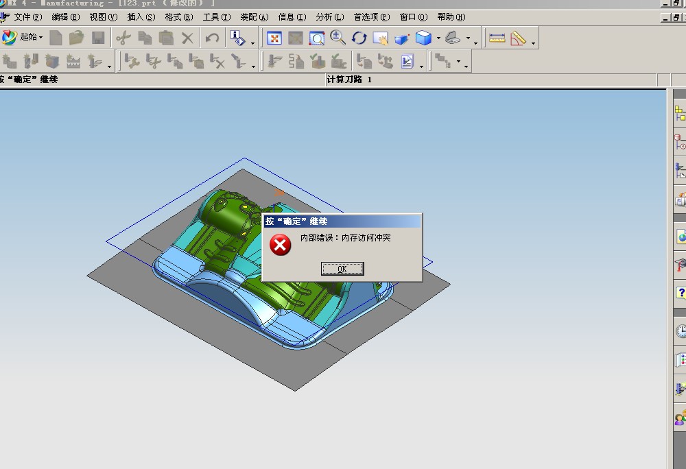

大家帮我看看这是怎么回事呀,这是编程时出现的,郁闷

这个是UG4.0的最大BUG!!有时做了刀路时经学出现,一般来主要发生在开粗上,通常我是先设置好参数但不生成刀路,然后通过在刀操作导航器中在右键弹出菜单中进行生成,这样即使出现内存冲突但是刀路还是生成出来了!建模过程中也时也会出现,但主要是操作不当引起的!
发表于 2009-3-9 19:48:55 | 显示全部楼层 来自: 中国江苏苏州
我看我们公司他们编程人员 经常遇到你的现象 他们现在改为英文版没有出现过

 楼主| 发表于 2009-3-10 07:42:02 | 显示全部楼层 来自: 中国安徽蚌埠
:lol: ,试试看
