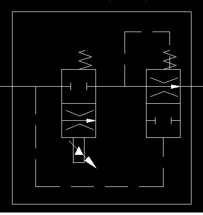

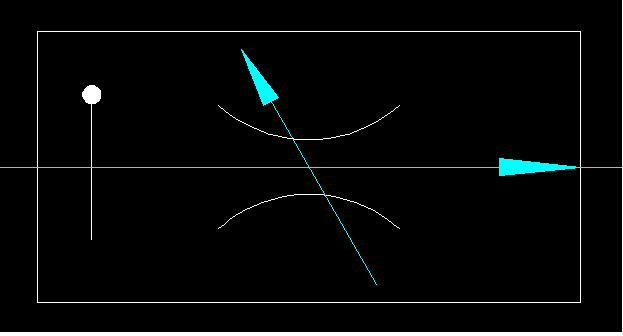

不知道这两个是什么阀,请高手赐教

阀一 是液控的单向节流阀!   阀二是带温控的节流阀!
发表于 2009-3-9 12:47:37 | 显示全部楼层 来自: 中国云南玉溪
图二调速阀 温度补偿
发表于 2009-3-9 13:24:07 | 显示全部楼层 来自: 中国福建福州
图一   是可调节快慢速的调速阀!  图二 是  带温度补偿的  调速阀!
发表于 2009-3-9 14:47:58 | 显示全部楼层 来自: 中国河南新乡
图1好像是节流阀,但哪位给分析一下工作原理,谢谢了

Proportional Flow Control, Compensated, Restrictive 2-way% h; O! e6 F! W; T
$ B! O! I* {% Y' R4 ?& `" V! h; K
Proportional Flow Control, Compensated, Restrictive 2-way Example Schematic - M5 @2 @4 N% C0 O+ S% r
Two-ported design providing an infinitely variable flow rate, regardless of load pressure changes in the circuit, available as “normally open” or “normally closed”. 1 [& l) |& n/ t- h) _, F
Commonly used for variable meter-in or meter-out circuits to control actuator speeds or for controlling flow to a complete circuit, where compensation is required (load-independent flow). ; M+ F7 j0 N4 D9 a7 M4 a
Flow range: 30-90 l/min [8-24 US gal/min].
- |/ p( |7 V# [2 i/ X9 f7 hPressure capability up to 260 bar [3,770 psi]. 0 r/ w, _8 U- `* L
第一个 比例流量控制 带负载压力补偿4 `. ?0 ^1 ~7 C- i
http://www.sauer-danfoss.com/Products/Valves/CartridgeValves/ProportionalControlValves/index.htm

第一个是带先导的液控单向节流阀# N) c! Z5 a' T* U
第二个是温控可调节流阀

第一个是比例调速阀,出口带压力补偿,第二个是带压力补偿和温度补偿的调速阀

图二是温度补偿型调速阀
