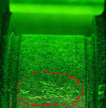

在磨削后的球墨铸铁曲轴的表面发现了如附图所示的裂纹,不知是磨削工艺问题,还是毛坯材料本身的问题?
: \1 s+ q6 }" k8 z; L; s# j
2 A% Y6 u1 A4 E0 f* R按理说,进行X光检查后,如果毛坯有内部裂纹,应该可以看得出来的啊。我怀疑是铸铁件本身有内应力,磨削后,应力释放,就向外“膨胀”开了。6 e  z) Q; B9 L- v- f5 j
- r3 N4 e9 s( I' Y1 d5 g' p  R3 @2 _不知哪位朋友遇到过类似的问题?
9 C8 ~+ X1 `, o9 S" L/ Q  ]3 R+ q. v% w) S
注:该毛坯的金相组织为珠光体(85%)+铁素体,且为铸态,无后续热处理

有可能是磨削裂纹,一般用莹磁探伤检查
发表于 2009-3-12 10:30:20 | 显示全部楼层 来自: 中国江苏南京
从形态上分析,应当不是磨削裂纹;磨削裂纹应当说在表面附近,而且可能是全部圆周上都有分布。你可以说一下:这照片X射线的照片吗?另询这些缺陷是在什么地方查出的,是在曲轴的分型面附近吗?
发表于 2009-3-12 10:58:07 | 显示全部楼层 来自: 中国江苏苏州
磨削裂纹,一般是与磨削方向相垂直,规律性分布的

微观裂纹轴径的微观裂纹在成品前,应该有磁粉探伤工序,如果超过要求,自然不能够通过,球铁曲轴的工作最大应力在轴径两端的圆角处,所以球铁曲轴的圆角一般要求通过圆角滚压,在此产生压应力,并消除此处的微观裂纹,可使曲轴的强度增大一倍以上.2 z& Y( i9 t7 W

这个是在加工之后,进行磁粉探伤的时候发现的。磁粉聚集的那块地方,表明有表面裂纹。0 G0 h- z6 J! \% B( o, Q
$ {0 m' Q% A: ]2 M+ E
缺陷位置接近分型面。
+ a" m+ c& j4 i6 v. G& a- Q
2 s% n- o; X$ M" Y' I+ b! N圆角滚压可以提高曲轴的弯曲疲劳强度和扭转疲劳强度,目前一般认为可以提高80%。有的可以提高100%以上。

根据"缺陷位置接近分型面"基本可以判断是铸造形成的缺陷,你们可与铸造业的同仁探讨如何避免产生此类缺陷。

: w4 x4 `$ U, a  w4 q5 r用电镜看过了,初步判断是微观的铸造缺陷(怀疑是气缩孔之类的)。9 F1 `0 d5 b. E* w
但是很小,而且由于远离圆角,对曲轴强度影响不大。
