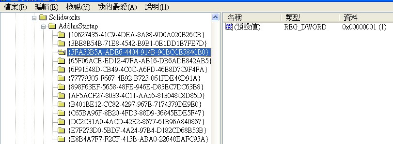

在注冊表里:
' s$ f0 C* t2 d# Y$ T HKEY_CURRENT_USER\Software\Solidworks\AddInsStartup
% I, j) Z3 \! ^! K5 h  U* v
5 v. s" c  A. r; f$ p4 |7 \
/ i! }: |, R/ [; a3 I% Q6 x由于不知道對應的插件是那個,只有先將所有的預設值都改為0就可以了。
